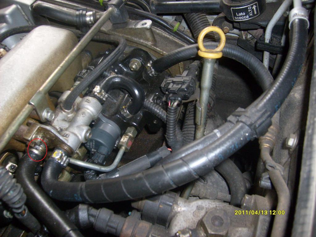

    Witam od czego jest ten przewod moze ktos wieKliknij obrazek, aby uzyskać większą wersję
Nazwa:	Nieszczelnosc.jpg
Rozmiar:	108.9 KB

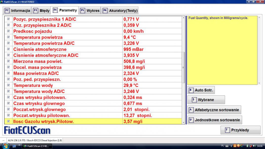

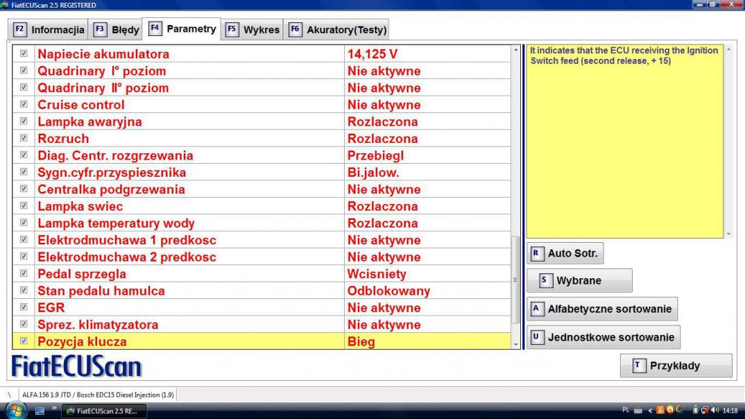

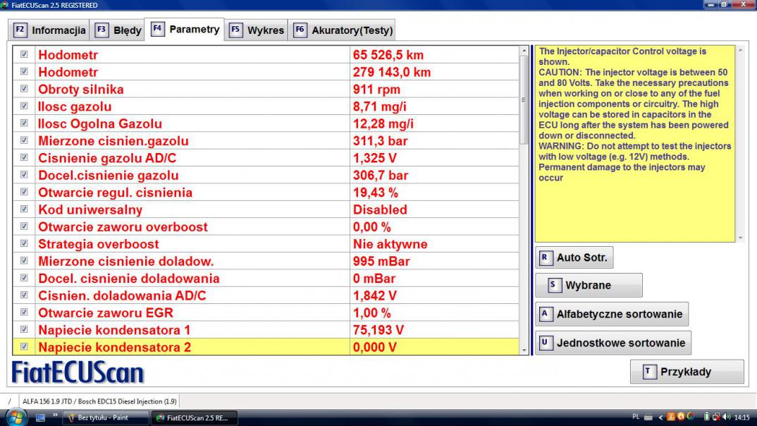

    Witam dzisiaj rano ok ale sie nie ciesze bo na dworzu cieplo prawie 8 stopni ale zrobilem nowe logi ale na postojuKliknij obrazek, aby uzyskać większą wersję
Nazwa:	Bez tytułu.jpg
Rozmiar:	129.5 KB
ID:	40273Kliknij obrazek, aby uzyskać większą wersję
Nazwa:	Bez tytułu2.jpg
Rozmiar:	115.5 KB
ID:	40274Kliknij obrazek, aby uzyskać większą wersję
Nazwa:	Bez tytułu3.jpg
Rozmiar:	113.0 KB

    Witam ponownie.
    Co się dzieje z Twoim samochodem misiek, dałeś radę zwalczyć usterkę??
    AR 155 1.7 TS '95 & AR 156 SW 1.9 16v JTD '03
  8. #48
    Użytkownik Pirat drogowy Avatar misiek718
    12 2009
    strzelno
    alfa romeo 156 1.9JTD 1998r
    291
    Witam nic nie robilem oprocz czyszczenia instalacji przy czujnikach ale przyszly teraz mrozy i o dziwo silnik tak jak by sie normalnie zachowuje tylko pierwsze odpalenie poranne przy mrozie to dziwne bo przez jakies 2minuty dziwny metaliczny czwiek nie wiem czy to zawor a moze wtrysk tak puka bo podobno wtryski pukaja ale nie wiem kiedy i niby czemu po 2 minutach jest juz normalna praca silnika a co do szarpania i nie rownej pracy silnika to zamowilem u Szerszenia Pompe CR i chce wymienic a puzniej to tylko mi wtryski zostana znalazlem warsztat co naprawiaja za 150 zl za sztuke a tak wogole to za bardzo na forum to nie ma nikt checi zeby pomoc w takich sprawach.
