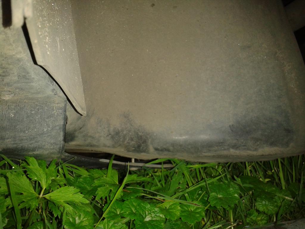

    Piszecie o nadkolach, a co w przypadku plastiku, który łączy nadkole z osłoną silnika od spodu. Czy wymieniał ktoś z Was ten element? U mnie jest on już mocno potargany. Niestety nie widzę takich elementów na allegro. Pozdrawiam
    Dołączam zdjęcie, chodzi mi o ten element, który zajmuje większą część zdjęcia, widać, że odstaje od dołu bo śruba już nie ma czego złapać, tak bardzo plastik się naderwał.Kliknij obrazek, aby uzyskać większą wersję

    Cytat Napisał Romek Zobacz post
    Ja kupiłem nadkole prawe za 33 zł,założyłem i jest ok.Nie pasował w nadkolu jeden otwór który wywierciłem w obok.Jak za taką cenę to nie jest żle.
    Nie chodzi mi o nadkole tylko o plastik który widać na zdjęciu. Nadkola mam w dobrym stanie. Chcę wymienić osłonę silnika i właśnie ten element plastikowy osłaniający od spodu częściowo wnętrze komory silnika jak i tarcze hamulcowe.
    Pozdrawiam

    Ja kupiłem na allegro. Musisz pytać u sprzedawców z częściami karoserii. Ten plastik od strony kierowcy nazywa się "osłona skrzyni biegów" a od strony pasażera chyba "osłona pasków" (ta jest imho b. ważna bo te paski są na wierzchu bez niej)
    Tu masz lewą stronę: http://allegro.pl/nadkole-oslona-skr...473167544.html
    A tu prawą: http://allegro.pl/nadkole-prawe-oslo...473167496.html
    Kupowałem u tego faceta (warsztatpusz) ale chyba coś też ok. 30 - 35 zł a nie 50.

    Dzięki wielkie właśnie o to mi chodziło
    Pozdrawiam

    Trochę odświeżę temat ale jestem zmuszony wymienić nadkole od strony pasażera, mam podobną dziurę jak na zdjęciu powyżej ale większą i obawiam się, że woda może dostawać się do filtra powietrza, który jest umieszczony tuż przy nadkolu. Szukam używanego oryginału ale ciężki temat z tym i stąd moje pytanie jak wasze doświadczenia z tymi nadkolami po 33zł...mam niemiłe doświadczenia z jakimikolwiek zamiennikami - przeważnie są z tak tandetnego plastiku, że o wytrzymałości lepiej nie wspominać. Jakie są Wasze spostrzeżenia?
