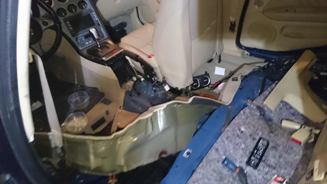

    Właśnie jestem po wymianie linek, 7 godzin w garażu. Można sie obejść bez zdjęcia foteli ale wtedy mamy gorszy dostęp do mocowań pod wykładziną.
    Tak wygląda środek auta po wymontowaniu wszystkiego co jest potrzebne żeby sie dostać do linek

    Cytat Napisał jasio79 Zobacz post
    Niezła demolka. Podziwiam że Ci się chciało.
    Swoją drogą od strony serwisowej kiepskie jest to rozwiązanie z linkami w kabinie, choć w ten skomplikowany sposób alfa poprawiła problemy z wiszącymi linkami pod samochodem, jak miało to często miejsce w 156/147. Choć może lepiej jakby zastosowali lepsze spinki i zostawili linki tam gdzie ich miejsce...

    Aso chciało 600 zł więc raczej nie miałem wyjścia...
    Za samą robociznę czy razem z linkami?

    Cytat Napisał gar_krk Zobacz post
    Sama robota, linki kupione boscha, z orginalnymi linkami bym pewnie tysiaka przebił

    Hejka. Ja już mam linki kupione i też w najbliższym czasie czeka mnie coś takiego... mam tylko jedno pytanie- o jakie spinki chodzi i dlaczego siedzisko tylnej kanapy jest wyciągnięte?
    Żeby tapicerkę na podłodze unieść? Myślałem, że wystarczy tunel zrzucić i już jest wszystko na tacy... a linki mocowane od spodu...
