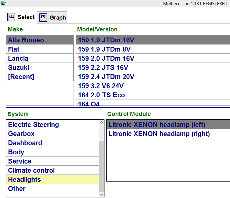

    Cytat Napisał sendiii Zobacz post
    Witam. Mam dołożone org. lampy ksenon i chciałbym dołożyć czujniki poziomowania,ale nie wiem jak zrobić adaptację świateł i jak się połączyć feScan 2.3.1 full z ksenonami? bo nie widzę tam wzmianki o światłach.
    Zakładam że masz legalnego FESa, wiec zrób aktualizacje do najnowszej wersji bo ta 2.3.1 to już trochę wiekowa. Lampy masz w głównym drzewku:Kliknij obrazek, aby uzyskać większą wersję

  3. #43
    Użytkownik Alfa i Omega Avatar FISHA159JTDM
    02 2012
    Alfa Romeo 159 1.9 JTDm 16v 150KM Lusso 2008 UK
    305
    U mnie juz ok ustawilem swiatla "recznie"
    Poziomowane dziala przy starcie (swiatla na auto) potem juz nie, ale tak widocznie to wymyslili :'(
