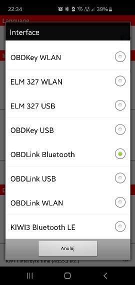

    Czy to prawda że to nie pójdzie z elm na wifi i trzeba mieć kabel USB i odpalić pod windowsem ?

    A dlaczego chcesz łączyć sie po wifi , po BT i na androidzie wszystko idzie. Kilka rzeczy faktycznie lepiej robić po kablu , jak proxi czy adaptacje MA , resztę ustawień spokojnie bez kabla

    Bo mam taki interface pod wifi a chyba tam nie ma Bluetooth.

    W AlfaObd masz możliwość wyboru czy kabel , czy BT , cz wifi
