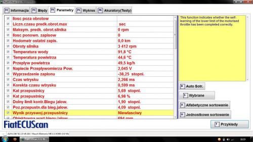

  10. #50
    Użytkownik Rowerzysta Avatar Loco
    03 2012
    Radom
    Alfa Romeo 166 3,2 V6 06r
    268
    koledzy mam ten sam problem na ciepłym silniku kąt wyprzedzenia zapłonu -6 stopnia i jak się depnie rośnie do -39 stopni, silnikiem lekko trzęsie ale ogólnie jakiejś tragedii wielkiej nie ma ale jednak telepie trochę, błędów żadnych nie wywala . Świece zmienione na oryginały NGK. Od czego ten ujemny kąt i co sprawdzić najpierw.
    Dorzucam zrzuty z Fes'a może ktoś coś mi będzie w stanie doradzić po ich obejrzeniu
    Z góry dziękuję za pomoc .
