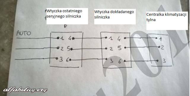

2. Ja dokupiłem jeszcze kabel od sterownika klimatyzacji. Ale z tego kabla można wykorzystać od niego tylko jedną wtyczkę (tą do sterownika), drugą trzeba obciąć i dorobić resztę instalacji (nie można kupić samego gniazda do tej wtyczki, która jest w tym kablu). Sam kabel okazał się u mnie za krótki i musiałem go przedłużyć o jakieś 40 cm. Generalnie bez wtyczki do sterownika byłoby trudno, ale dałoby się. Generalnie dziwią mnie ceny, bo stówa za kabel z wtyczką to sporo. Może ktoś wie, gdzie można dostać taką wtyczkę osobno? http://www.159ownersclub.it/public/f...?photoid=28155 To byłaby spora oszczędność.

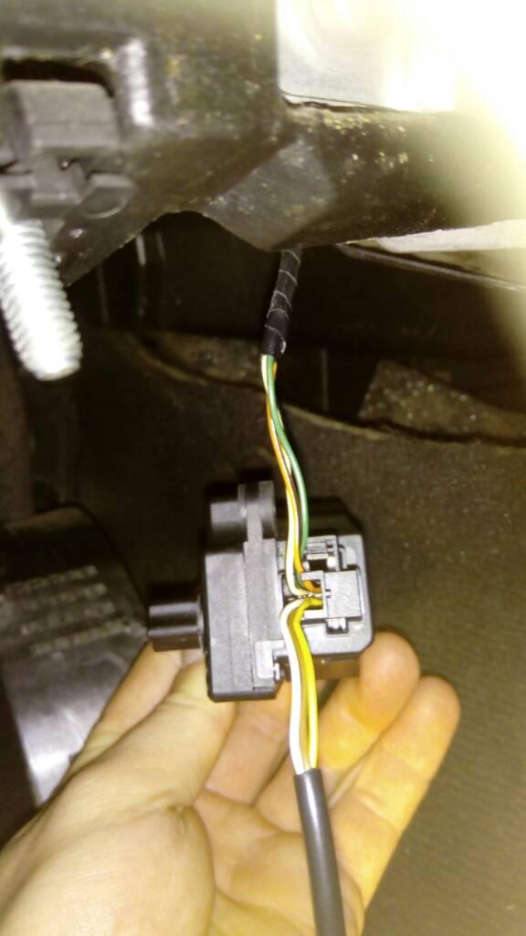

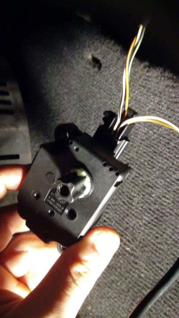

3. Niezbędna jest dodatkowa wtyczka do motoredutkra (najlepiej z 6 kablami, ale nie zawsze się taką trafi). Ja kupiłem wysyłkowo na allegro z demontażu. Podobno nie da się kupić nowej. Ciężko dopasować od czegoś innego.

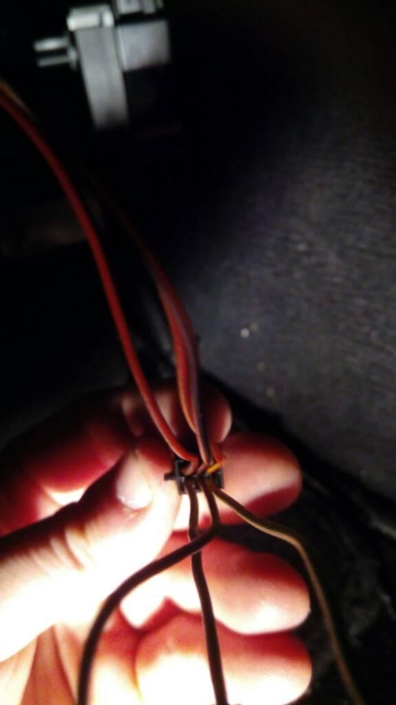

4. Niezbędne są piny do wpięcia w istniejącą instalację (3 piny do wtyczki, która już jest w aucie, która ma miejsca na 6 pinów, a wykorzystane tylko 3, dodatkowe 3 trzeba dodać i od tego miejsca prowadzi się dalszą instalację) i odpowiednia ilość do wtyczki z punktu 3 (jeśli brakuje). Ja dostałem od kolegi elektryka, który ma każdy typ samochodowych konektorków. Bez tego nic nie da się zrobić.

Całe lutowanie i sztukowanie instalacji można zrobić spokojnie w domu i przyjść do auta z kablami zakończonymi pinami i je w aucie wpiąć w istniejącą wtyczkę. Jest przy tym trochę roboty dla kogoś kto robi takie rzeczy pierwszy raz.

Dostęp do motoreduktorów jest trudny, trzeba sobie wykręcić kawałek nawiewu na nogi i położyć się głową między pedałem sprzęgła i hamulca. Ja te motoreduktory wyciągałem chyba z 10 razy w ciągu tygodnia i do teraz jeszcze mnie plecy bolą.

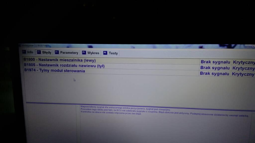

Aktywacja w MES to najpierw wprowadzenie 3 strefy, a potem dodatkowo jeszcze proxy alignment.

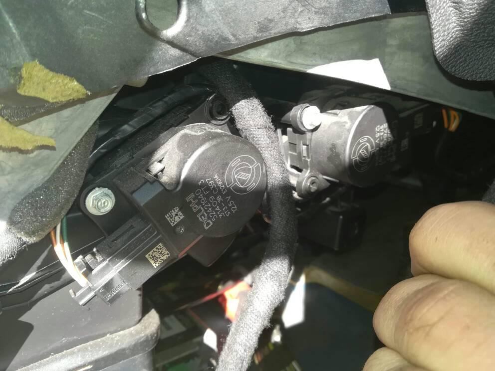

Silniczek był zamówiony w zaprzyjaźnionym ASO z rabatem hurtowym. Nie było go w Polsce więc był sprowadzany z Turynu. Jutro wrzuce fotki. Numeru części faktycznie nie ma na obudowie, jest jedynie na kartoniku. Ciekawe tylko czemu mi nie chce przejść proxy i panel jest martwy... Może dlatego że centralka przedliftowa a klima polift?

Nie wiem czy uda ci się tak samymi pinami wszystko połączyć, żeby się nie pomylić i żeby nie zrobić zwarcia, nie upalić sterownika. Wtyczka do motoreduktora za 20 zł to nie majątek. Pozostaje dorwać gdzieś tą drugą do panelu klimy (żeby oszczędzić stówę). Taka wtyczka:
