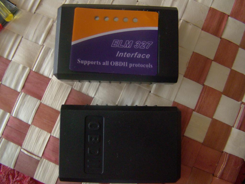

    criss
    jaką masz wersje elm napisz to co jest na obudowie
  2. #42
    Użytkownik Pirat drogowy Avatar Fleyvor
    06 2013
    Świdnik
    Alfa Romeo 159 SW 1.9 JTDm 16V
    237
    nie ma napisane nic na obudowie. Na aukcji na której kupowałem pisała wersja 1.4. Naklejki z tyłu obudowy kabla brak.

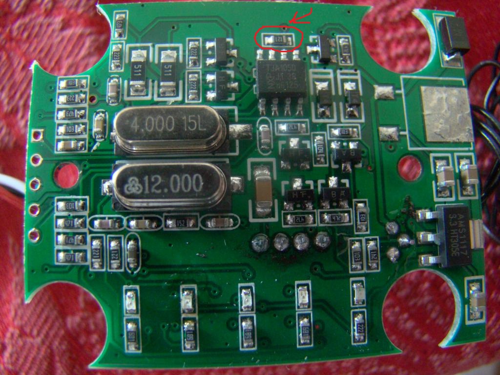

    criss
    myślę że to będzie ten opornik Kliknij obrazek, aby uzyskać większą wersję
Nazwa:	DSC07995.jpg
Rozmiar:	229.1 KB
ID:	100621 dla pewności zmierz jego rezystancje powinna wynosic 120 Ohm
    06 2013
    Świdnik
    237
    ide do garazu po miernik zaraz się przekonamy. Jest jakaś możliwość uszkodzenia kompa w Belli po jakimś błędnym przerobieniu kabla?
  5. #45
    criss
    nie powinno byc ale elektronika potrafi płatać figle najpierw zmierz ten rezystor
  6. #46
    06 2013
    Świdnik
    237
    miernik tani - 115,4 Ohm?
  7. #47
    criss
    jeszcze jedna sprawa czy ja dobrze widzę że na oporniku jest napisane 121 ?
  8. #48
    06 2013
    Świdnik
    237
    Tak jest napisane na nim 121
  9. #49
    criss
    ja bym go usunął ale decyzja należy do ciebie do niczego cie nie nakłaniam
  10. #50
    06 2013
    Świdnik
    237
    usunę po to go kupiłem jak coś się stanie to na pewno będę pisał dalej i prosił o pomoc z autem wystarczy wylutować ten opornik? Czy jeszcze trzeba dodać coś?
