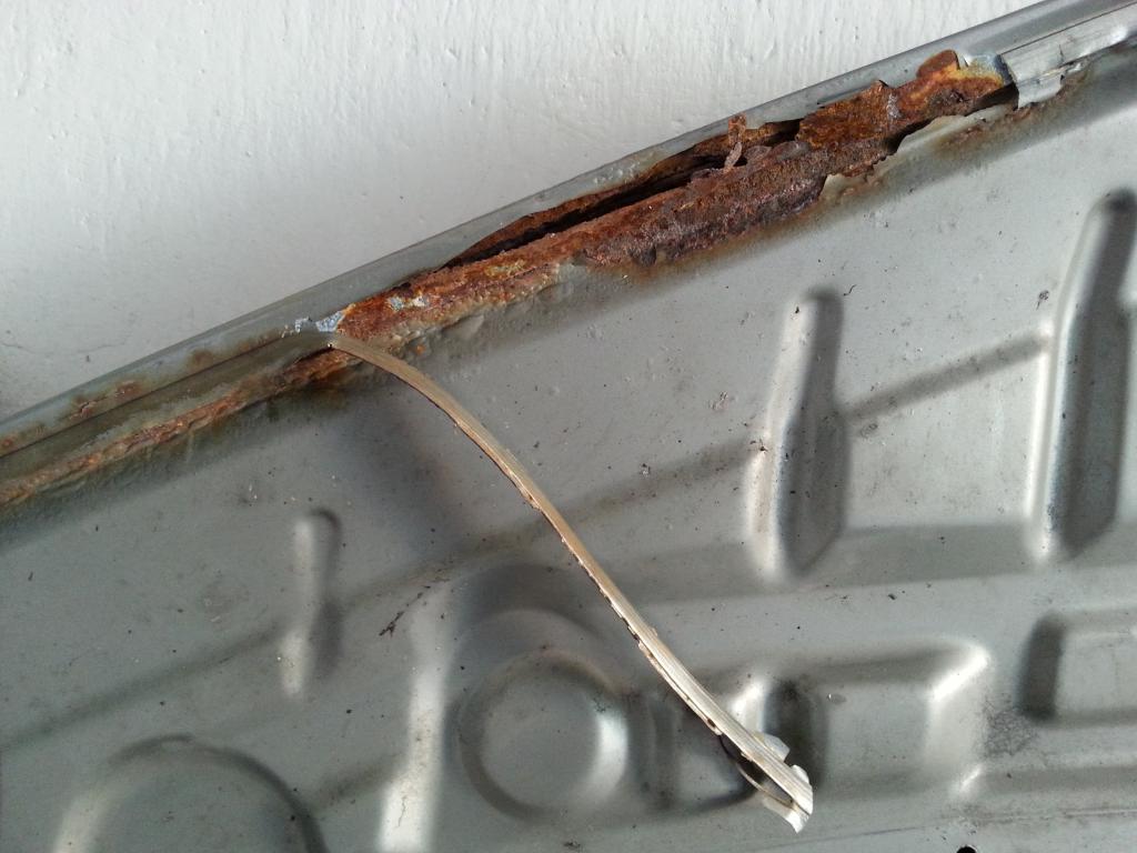

    Cytat Napisał Luck Zobacz post
    Maska i klapa to pikuś można zdemontować wszystko by mieć dojście.
    Jak chcesz zakonserwować maskę?
    Na razie korozja w 159 jest spotykana przede wszystkim właśnie na masce i na tylnej klapie. Załączam zdjęcie maski znalezionej u blacharza, zdjętej z niemalowanej 159 z pierwszego rocznika produkcji (2005). Maska zgniła od środka zagięcia. Nie mam zdjęcia drugiej strony, ale doskonale to było widać – jak szła korozja, od strony widocznej na zewnątrz samochodu korozja niewidoczna, po podniesieniu maski widoczne lekkie "spuchnięcie".
Nazwa:	20140907_143257.jpg
Rozmiar:	81.6 KB
    Mnie to trochę zmroziło i postanowiłem w wakacje porządnie oczyścić podwozie i zobaczyć co tam widać u mnie. Zardzewiała maska czy drzwi łatwo wymienić. A zgnitej podłużnicy już nie.

    W profile zamierzam wlac noxudol 750, dedykowany do takich celów, odnośnie maski to bardzo prosto zdejmuję wygłuszenie i właśnie zaleję to miejsce które właśnie pokazałeś, tyle, że od środka, to tam woda zaczęła drążyć Ci maskę (możliwe, że woda się tam skrapla później zlatuję w te złączania blach tam przez jakiś czas sobie siedzi aż do wyparowania ale między czasie robi szkody podobnie może drążyć progi. O ile tak jak wspomniałeś drzwi czy maskę można zmienić to np progi czy błotniki tylne bez cięcia nie więc chciałbym tam podejść jakimś dłuższym wężykiem z odpowiednią końcówką rozpraszającą ten preparat we wszystkie kierunki.
    Błotniki też zamierzam robić od środka, całe wnęki, ranty itd tylko na razie jeszcze nie wiem czym, na razie ogólnie z tego co wyczytałem to podkład epoksyd, podkład akryl, konserwacja tyle że nie wiem jeszcze czym.
