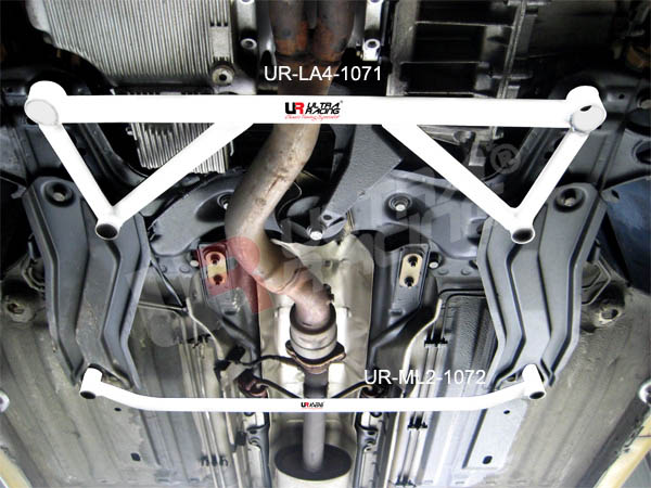

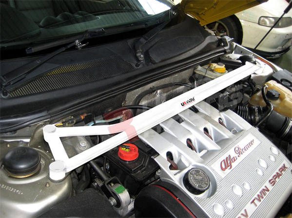

    No niestety, do przodu mozna wstawic rozporke z tylu regulowac mocnowaniem bananow ale koszty tego sa niepowazne. O ile sam moge wiekszosc rzeczy zrobic to rozporki nie pospawam bo nie chce robic prowizorki. Zrzucanie belki z tylu pod domem to tez nic przyjemnego a efekt moze byc mizerny. Cos slyszalem o tzw camber bolts do ustawiania katow w 166. Po poszukiwaniach w necie, mimo ze znalazlem to produkt byl juz niedostepny. U mnie koszt wyregulowania tylu to okolo 300-400e w warsztacie i ew moglbym pojechac do kolesi co przygotowuja rozporki do samochodow rajdowych ale koszt tez pewnie z 300e, nie mniej. Robi sie niebezpiecznie drogo. Szczerze to juz rozgladam sie za innym samochodem i jak uda mi sie sprzedac w okolicy lata to wroce do Mondeo ST albo kupie Saaba. To juz moja druga AR166 w ciagu pol roku, w poprzedniej po zakupie padl silnik i stracilem kupe kasy. Nie wiem czy jestem gotowy pakowac kolejne setki w kolejna 166. Na chwile obecna jezdze i sobie chwale bo AR daje duzo radosci z jazdy i jest naprawde dobrym autem ale problemy z tym zawieszeniem sa dosc niepokojace.

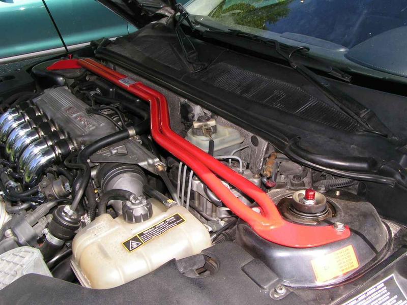

    Tutaj przyklad rozporki w AR Spider - Oczywscie nie ma nic w ofercie do 166 ale za to jest do 164 Czerwona jak widac w v6 ale tez AR Spider, troche inne rozwiazanie dosc ciekawe

    ta czerwona rozpórka ciekawie wygląda. Może by podeszła jeśli jest dajmy na to z 164 albo będzie ją można łatwo przerobic. skopek pochwal się jak już cos zamontujesz....

    Podjade jutro do firmy ktora robi auta pod rajdy i zapytam sie ile za zrobienie pod wymiar wezma, bo ze zrobia to jestem pewien, kwestia kosztow. Moze sie cos z innego auta spasuje, tyle tego jest ze calkiem mozliwe. Widzialem tez jak koles sam sobie pospawal ale srednio to wygladalo i nie mialo regulacji.
    http://www.ultraracing.my/catalog/index.php - tutaj mozna kupic
    Ja pojade tutaj http://www.murraymotorsport.ie i zobaczymy
