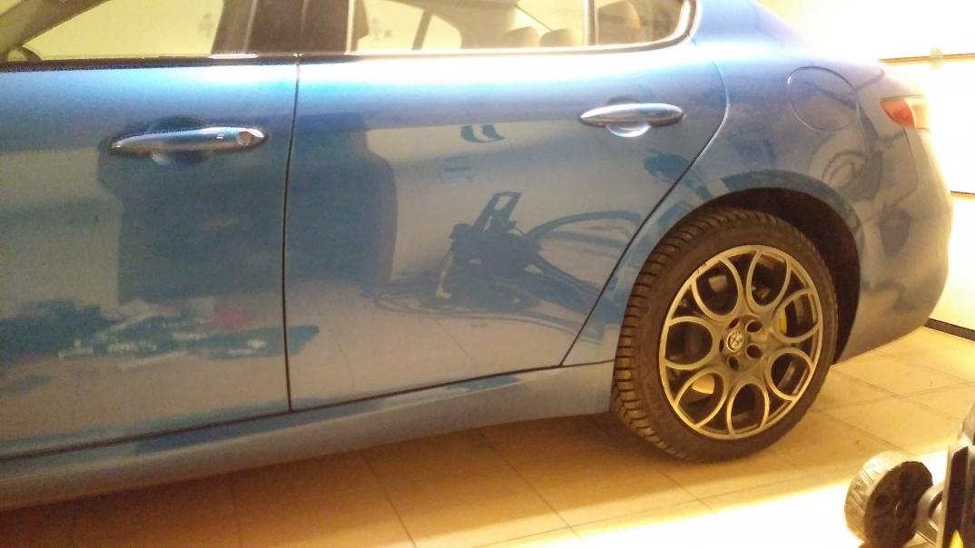

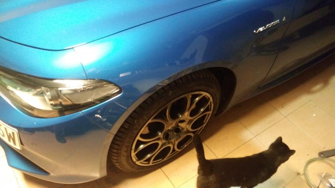

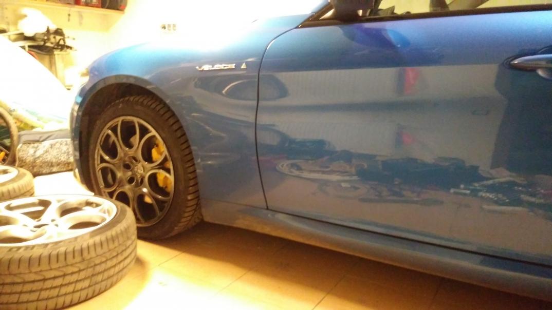

    Kiedyś wspominałem że na pierwszą zimę spróbuję 18"x8" podkowy ze 159 które mi zostały po TBi. Dzisiaj założyłem (+4 czujniki Schrader-a), pierwsze fotki tak to wygląda:
Nazwa:	20181107_182557[1].jpg
Rozmiar:	64.5 KB
ID:	251977Kliknij obrazek, aby uzyskać większą wersję
Nazwa:	20181107_185039[1].jpg
Rozmiar:	62.7 KB
ID:	251978Kliknij obrazek, aby uzyskać większą wersję
Nazwa:	20181107_185050[1].jpg
Rozmiar:	63.7 KB
    jutro je jeszcze umyję i zrobię fotki w dzień załego auta.
    Pierwsze wrażenia:
    1.Do Misano Blue wolałbym jaśniejsze lub srebrne felgi - w 159 wyglądały świetnie ale tam miałem lakier ciemny grafit (grigio titanio)
    2.Przez 1 sezon na jaki pożyczyłem żonie te felgi do Giulietty zdążyła mi 3 porysować z czego 2 mocno i kłuje mnie to po oczach w nowym aucie
    3.ET tych felg jest większe, przez to przednie schowały się do środka o 8mm (ET41 zamiast moich ori ET33, obie 8") a tylne o 19.5mm (ET41 zamiast ET34 i 1/2 z 1" różnicy szerokości felgi) - są za głęboko żeby ładnie to wyglądało
    Konkluzje
    A.Felgi ze 159 pasują (z przodu mam głębiej o 8mm, ale któryś z kolegów z forum przejeździł zeszłą zimę na oponach 245 i nic mu nie tarło a tu jest to mniej wsadzone; z tyłu też mieszczą się w gabarytach moich ori 19x9" 255/35 - wewnętrzna strona felgi jest o 5.5mm bardziej na zewnątrz a zewnętrzna o 19.5 wewnątrz)
    B.Ale jeśli już ma to super wyglądać to trzeba by je wsadzić na dystansie z kołnierzem centrującym tak myślę z 15mm na przodzie, 20mm tył
    C.Nie dawajcie żonom jeździć autem jak chcecie mieć ładne felgi (i z doświadczenia to samo tyczy się zderzaków)
    Myślę że na następną zimę kupię sobie jakiś inny komplet nowych felg, jeśli coś ze 159 (może srebrne podkowy albo srebrne półksiężyce) to na dystansie, albo kupię te w wariancie srebrnym lub tym ciemniejszym:
    https://www.ebay.com/itm/...
    ewentualnie MSW82:
