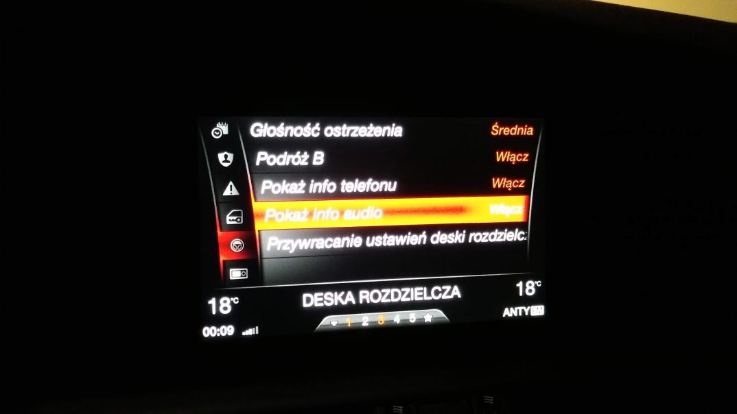

    Może masz coś w menu auta nieustawione - na szybko sprawdziłem u siebie i jedyne ustawienia jakie powiedzmy mogłyby mieć coś z tym wspólnego mam ustawione Włącz:

    Cytat Napisał Cameyo Zobacz post

    Dzięki. To już nie wiem od czego to zależy. Będzie wizyta u "miszczow" w ASO. Sprawdziłem dwa telefony i nic.
