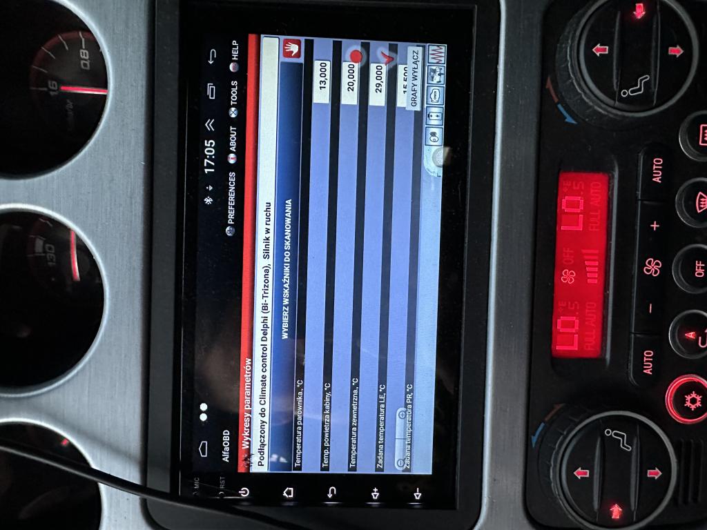

    Mam dokładnie to samo. U mnie został właśnie do wymiany już chyba tylko skraplacz. Najpierw naprawiałem sprzęgło sprężarki i zawór główny. Potem pojechalem na manometry i hp jest dobre ale lp jest za wysokie, po kilkukrotnym włączeniu i wyłączeniu lp spadło do 2 i chłodziło. Padło podejrzenie na zawór rozprezny. Pojechalem na odessanie, wymieniłem zawór sam, nabite szczelne i dalej to samo. A gość dodał mi jeszcze oleju bo stwierdził, że nic oleju nie odessal i stwierdził, że trzeba dodać.. Teraz może być za dużo oleju, ale nie mam już na to sił ani kasy..do tego sprawdziłem i mam za wysoką temperaturę parownika, ale nie wiem dlaczego..Kliknij obrazek, aby uzyskać większą wersję

    Zawór główny? Chodzi o zawór sterujący zmienną wydajnością (pojemnością skokową) sprężarki? Masz chyba sterowany PWM ten zawór w 2.4?
    Ja mam mechaniczny w TBi.
    Dziś z wylotów kratek leciał mi "dymek" jak z chłodni... jeszcze czegoś takiego nie widziałem.
    Myślę, że ten zawór może być problemem i u Ciebie i u mnie - może się przycina, a włączanie i wyłączanie klimatyzacji potrafi go ruszyć przez wyrównywanie się ciśnień HP i LP przy wyłączaniu.
    Tak jak pisałem gdzieś wyżej, nieprawidłowa praca tego zaworku może być też spowodowana przez zbyt dużą ilość oleju - zalewa go i nie reguluje jak powinien.
    Ciekawe czy u Ciebie wlali całe 130ml oleju przy wymianie sprężarki. Możesz się jeszcze jakoś tego dowiedzieć?
