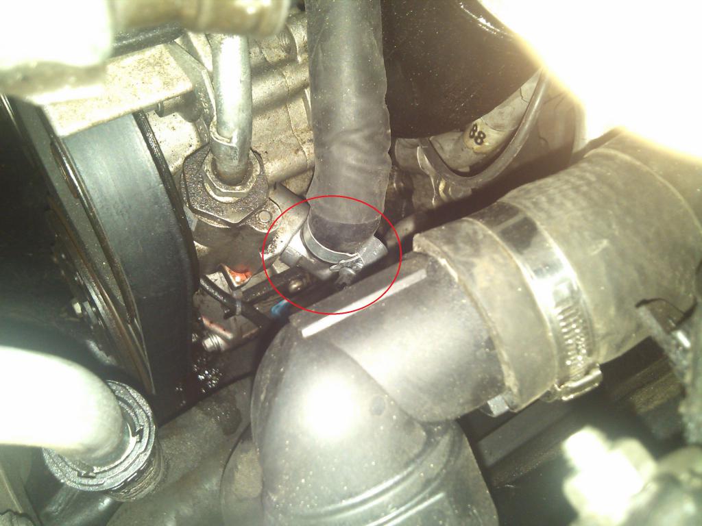

  4. #494
    Użytkownik Maniak resoraków Avatar taczka464
    11 2012
    Ł
    AR 159 1.9 8v + chip była , AR 159 TBI TI jest, Crosswagon + chip jest
    536
    Witam.Mam dodatkowy inny problem odnośnie wspomagania i licze bardzo na pomoc. Mianowicie auto mam pokolizyjne i dostało właśnie w to miejsce gdzie znajduje sie pompa. Ale do rzeczy : Mam wyciek płynu od wspomagania w ?łączeniu? kolanka z całą pompą - wycieka w miejscu dolnego połączenia , płynu ubywa całkiem sporo.na bierzaco uzupełniam jego poziom aby uchronic sie od uszkodzenia pompy jeśli w ogole takowe uszkodzenie juz nie powstało. Pompa wyje i skrzeczy czy jak to tam nazwać ( nasila sie wraz ze skretem kół ), kierownica kreci sie chyba normalnie- nie mam odniesienia, płyn sie pieni.
    Czy te kolanko jest wymienne czy stanowi całość korpusu pompy ?
    Jesli nie jest wymienne - Czy trzeba wymienic całą pompe - czy da rade to pospawać?
    Miał ktoś problem tego typu - jesli tak to jak sobie poradził ?
    I sprecyzowanie problemu (drugi film do wgladu na moim kanale yt) :

  5. #495
    Użytkownik Fachowiec Avatar AirAjti
    06 2012
    Lubin
    Była 159 Berlina 2.4JTDm '06... aktualnie Tipo 1.4T-Jet z fabrycznym nadtlenkiem gazu
    2,439
    Wyciągnij pompę i sprawdź
    Mi wygląda na wymienne, bo wyraźnie widać inną powierzchnię.

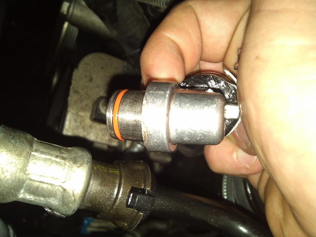

  6. #496
    11 2012
    Ł
    536
    Wyciągnąłem całe kolanko,bez żadnych oporów,można powiedzieć że po dotknięciu zostało mi w rekach a ja na tym przejechałem 300km. Dziwna sprawa...jeśli to tak miało by byc utwierdzone to choćby najmniejsze cisnienie by wypchało to kolanko. Samo w sobie nie ma żadnych śrub mocujacych, ani nagwintowania do wkrecenia. końcówka kolanka z uszczelkam jest delikatnie ruchoma jak by składało się z 2 czesci , ale ruch wobec siebie to jakiś milimetr,dwa. Ma ktoś może jakąś wyciągniętą pompe aby sprawdzic sposob mocowania tego kolanka? proszę o wszelkie sugestie i porady.
