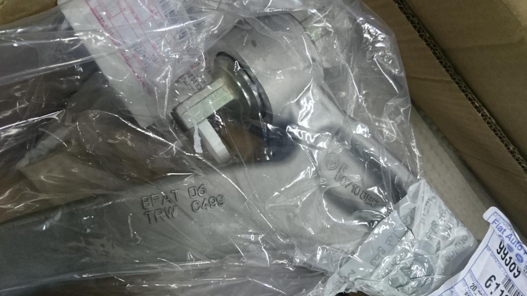

    Poniżej zdjęcia etykietek z wahaczy od Litwinów, to jest dokładnie to samo co w detalu w ASO za ~1500 zł:
Nazwa:	DSC_0040.jpg
Rozmiar:	83.9 KB
    Inna sprawa, że miałem ofertę z jednego ASO na te wahacze po 1000-1200 zł, więc ta cena z ASO ma po prostu dużą marżę.
