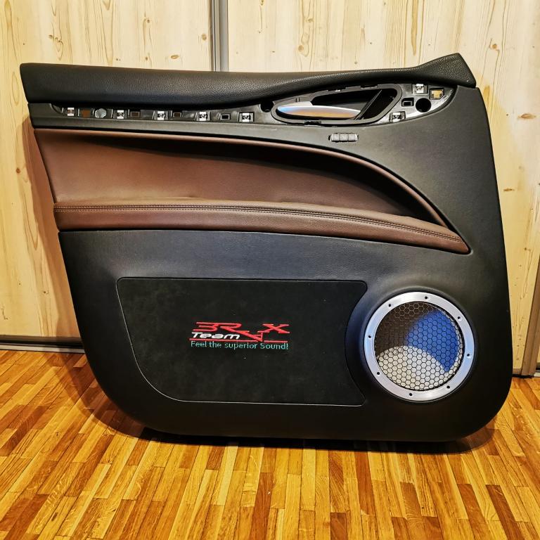

    242
    Cytat Napisał netzmark Zobacz post
    Taką bym ja widział optymalną kolejność.
    Potem można iść dalej, np. tak:
Nazwa:	WhatsApp Image 2023-06-25 at 14.10.29.jpg
Rozmiar:	93.5 KB
    Stelvio I gen. USA
