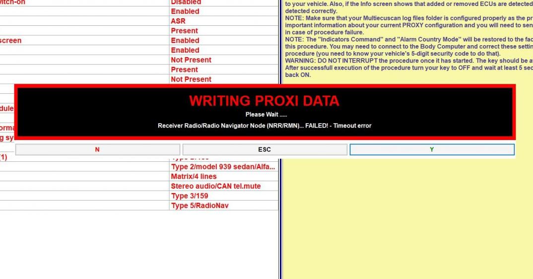

    Szanowni państwo, pomocy!
    Wymieniłem ori radio na ori navi to po lifcie (razem z navi do kompletu wymieniłem moduł blue & me, który chodził z ta właśnie navi).
    Nie obyło się bez przerabiania wiązki, bo kostki były inne ale nie w tym problem. Master Code oczywiście też wklepałem.
    Problem jest z osiowaniem proxi. Zmieniam w ustawieniach CAN Information display na 'type 3 navi & blue&me' i rozpoczynam procedurę osiowania proxi.
    Niestety na module rdia/navi wyskakuje błąd: "FAILED TO EXECUTE Receiver Radio/Radio Navigator Node (NRR/RMN) FAILED! - Unknown error" (to komunikat z FESlog, ale podobny się wyświetla podczas programowania) Na innej wersji FESa pokazuje się komunikat, że został przekroczony czas i też wywala błąd.
    Dodam, że działa radio, działa połączenie telefonu z blu & me, ale nie da się normalnie włączyć muzy z mp3 (ani z kierownicy z menu między zegarami, ani przyciskiem na navi 'Media').
    Ciekawe jest też , że wszystko działało dobrze (dało się włączyć muzę z mp3 z kierownicy i przyciskiem 'Media' oraz wyświetlało nazwe numeru na wyświetlaczu navi) do momentu jak spróbowałem zrobić osiowanie proxi bez wklepania Master Code aby pozbyć się migającego licznika. Wtedy się wszystko wysypało i przestało reagować.
    Nie działają żadne ustawienia w navi, nie mogę nawet zmienić języka (wyskakuje 'configuration error'), czy skasować licznika dziennego itp. itd. (ale mogę zmienić język między zegarami - wtedy mam język angielski w navi a np. włoski między zegarami)
    Co najciekawsze jestem w stanie w pewien sposób włączyć muzę z mp3. A mianowicie muszę wybrać wybieranie głosowe i poczekać aż babka przestanie gadać - wtedy załącza się muza z mp3. Udało mi się także włączyć muzę z mp3 wydając komendę 'Play'. Muza z mp3 gra ale navi nie reaguje na nic, nie mogę przełączyć na radio, nie mogę wejść w ustawienia dźwięku, a działa jedynie sterowanie z kierownicy. Mogę zmienić kawałek, zmienić głośność, wybrać foldery do odtwarzania. Co ciekawe wtedy navi myśli, że jest w trybie radia, a nie muzy z blue & me i np. jak zmieniam kawałek na następny to navi na ekranie zmienia fale radiowe (oczywiście tylko na wyświetlaczu, bo cały czas gra muza z mp3).
    Żeby wrócić do słuchania radia trzeba albo wyłączyć i włączyć zapłon albo, co ciekawe, wydać głosową komendę 'stop'. Wtedy navi wraca do odtwarzania radia i zaczyna reagować na przyciski np. zmiany ustawień audio.
    Teoretycznie po CANie navi jest połączone z blue & me i z autem ale zachowuje się tak jak opisałem wyżej.
    W którym momencie robię coś nie tak? Czy prócz ustawienia CAN Information display na 'type 3 navi & blue&me' muszę jeszcze coś gdzieś zmienić żeby procedura osiowania się powiodła? Bo chyba w osiowaniu leży problem, auto powinno przenieść funkcjonalność z wyświetlacza między zegarami do navi a tak sie nie stało

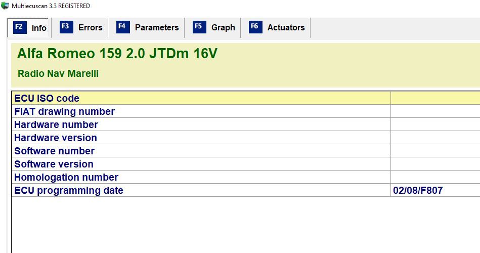

    Chciałem mieć ori navi, bo chciałem mieć funkcjonalność blue & me (chodzi mi o dzwonienie/odbieranie z kiery + wybieranie z wyświetlacza między zegarami).
    Tylko dlatego podjąłem próbę zainstalowania tejże navi.
    Teraz jestem w czarnej dupie, bo już zainwestowałem tyle, że miałbym za to chińczyka praktycznie plug & play
    BTW czy są dostępne chińczyki, które mają podłączenie jak do tej poliftowej navi? Czy będę musiał przerabiać wiązkę jeszcze raz żeby powrócić do tego co było (zwykłe radio) jak polegnę?
    Może jednak komuś się udałą taka operacja?

    Jak robię teraz proxy, to też mam timeout tego radia:
Nazwa:	14.jpg
Rozmiar:	78.3 KB

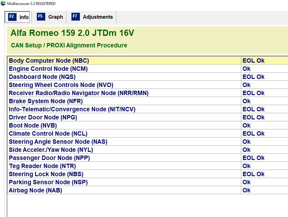

    Do tego łącząc się z nim, MES prawie nic nie odczytuje:
Nazwa:	02.jpg
Rozmiar:	50.0 KB
    Ale jakieś tam testy działają.
    Niemniej jednak zestaw mi działa i radio w CAN INFO jest widoczne jako "present". Nawet robiłem update do wersji 9.0 czy 10.0 ze strony blue&me i zadziałał.
    Jak chcesz to mogę porobić zrzuty z mojego proxy i podać Ci ustawienia jakie mam ja . Może Ci to coś pomoże. Radio i Blue&Me masz widoczne w CAN?

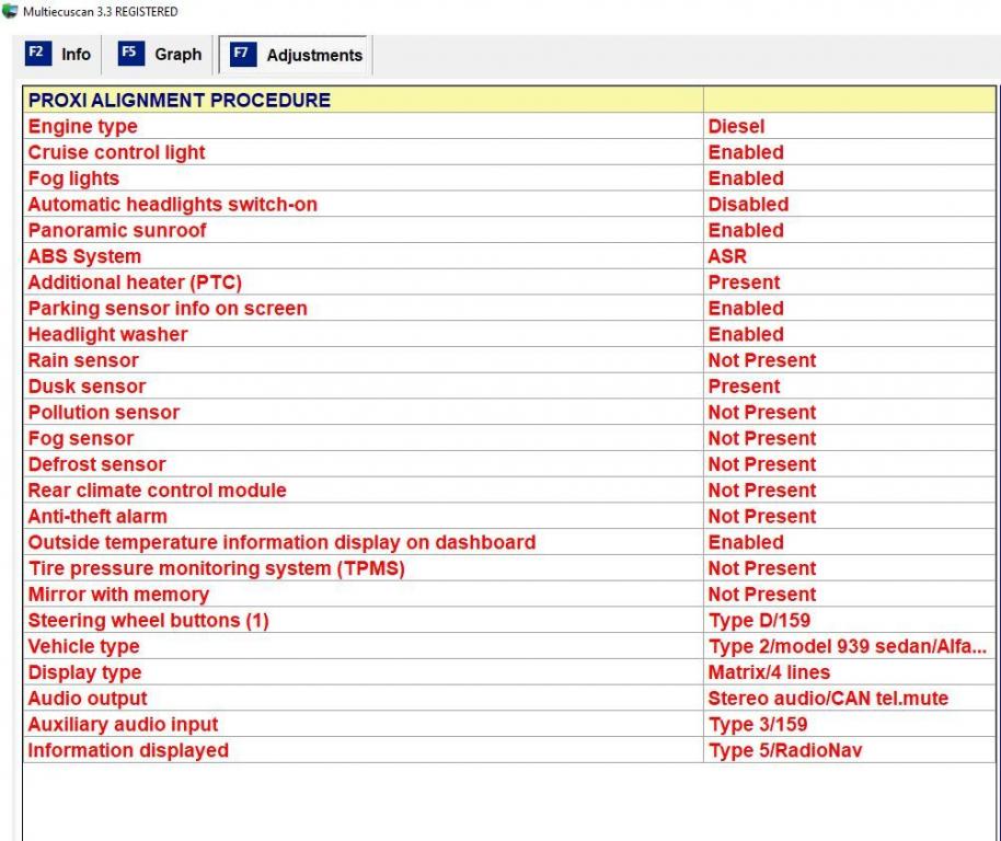

    Zobacz też czy w CAN Setup masz OK:
Nazwa:	10.jpg
Rozmiar:	108.1 KB

    Bardzo bym poprosił o ustawienia CAN jakie masz. Może jakimś cudem się uda..
Nazwa:	11.jpg
Rozmiar:	109.6 KB
Nazwa:	13.jpg
Rozmiar:	49.0 KB
    Mam wersję z Bose, może to jakąś różnicę robi...
    Jest to radio u Ciebie widoczne w CAN? Możesz się z nim połączyć i np. zrobić test głośników (Dashboard / Radio Nav)?
    Moduł Blue&Me też jest widoczny i da się połączyć z nim?

    Dzięki WIELKIE za ustawienia. Ja mam ustawiuone 'Type 3 Navi & blue & me'. Spróbuję ustawić tak jak Ty masz czyli 'Type 5 Radio Nav'.
    Podłączę się i sprawdzę czy widzi mi radio i czy będę mógł zrobić test głośników.
    Gdzie i jak sprawdzić czy łączy się z blue & me?

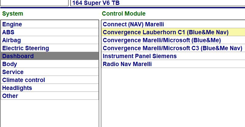

    Cytat Napisał Bajon Zobacz post
    Tu masz (ja mam niby to C1), a radio na dole:
Nazwa:	ccccc.jpg
Rozmiar:	51.2 KB
    Moje B&ME to:
Nazwa:	fffffffffff.jpg
Rozmiar:	10.6 KB
