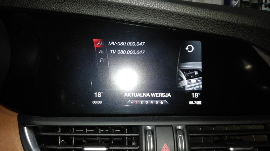

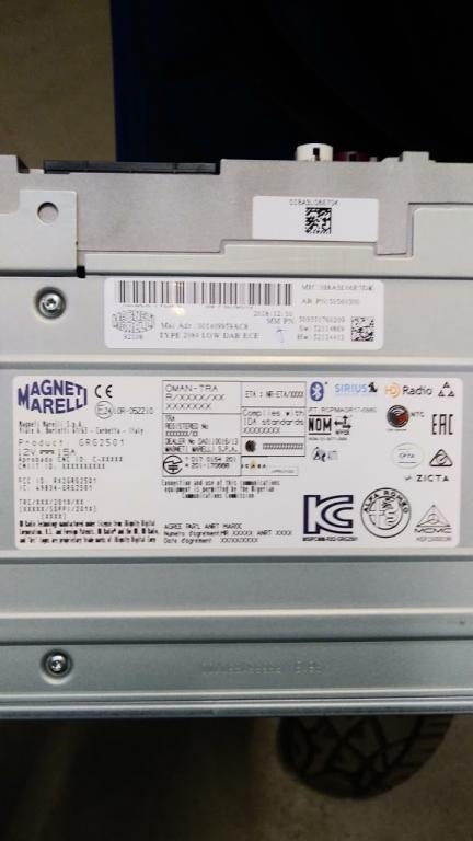

    Na nowe radio czekałem 5 miesięcy, przyszło w zeszłym tygodniu, dzisiaj był montaż. Nie bez kłopotów, przed proxi wyświetlał jak na 8.8" miałem obraz ucięty. Po proxi wszystko działało oprócz android auto. juz mnie zaczęli zbywać że przecież AA nie jest oficjalnie wspierane w Polsce, udowodniłem im na 4 autach salonowych z różnym konfigiem że w każdym startuje od razu (różne stelvio/giulie, z navi/bez, mały ekran/duży, nowsze i starsze firmwary niż w nowym radiu itp). Mówię, pewnie jest jakieś ustawienie w Proxi - patrzymy w kompie, nie ma nic - oni mają proxi automat który jedzie z konfigiem wg VIN. Po moich naciskach gość skontaktował się z działem TESEO, tam usłyszał żeby posprawdzał czy nie ma ustawień na to w module radia, i bingo. na początku tylko się łączył z telefonem ale ciągle nie wyświetlał nic odnośnie AA w samochodzi, ale jak odpiął interfejs OBD, coś tam był wyłączony samochód chwilę, chyba jeszcze proxi zapuścił jeszcze raz, AA ruszył i śmiga super jak narazie - póki co żadne problemy z AA które miałem na starym radiu nie wystąpiły, a sam AA mam wrażenie że łączy się znacznie szybciej. Będę obserwował.
    Stare radio było produkcja 1.2018, nowe 12.2018. Stare miało firmware 059.xxx.xxx, nowe ma 080.000.047 (dziwny firmware jakiś, niestandardowa kompilacja? juz w jesieni były firmwary 081.xxx.xxx i one przewijają się dokładnie w tej samej wersji we wszystkich autach z ostatnich kilku miesięcy jakie widziałem w salonie czy były raportowane na alfaowner czy tu przez kupujacych, w autach z salonów nie było żadnego pomiędzy 072.xxx.xxx a 081.xxx.xxx). Tu fotki nowego radia:
