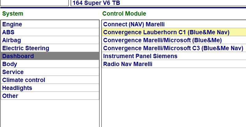

    Tu masz (ja mam niby to C1), a radio na dole:
    Załącznik 265781
    Moje B&ME to:
    Załącznik 265782
    Ok, dzięki za info.
    Szukam w EPER jakie ja mam te sprzęty, ale nigdzie nie mogę znaleźć

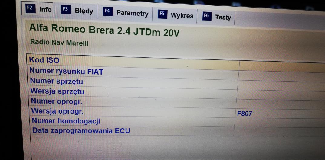

    Teraz to już sobie na maxa popieprzyłem. Osiowałem przez ALfaOBD i jest masakra. Lagi w menu między zegarami, nie wyświetlają się nazwy utworów na Navi, nie można przyciskiem muzy włączyć z mp3 i świeci się podświetlenie stacyjki mimo wyłączonego zapłonu...
    A tak mi wykrywa Navi...

    Znowu próbowałem MESem, i jest jeszcze gorzej: muza z mp3 działa tylko po aktywowaniu przycisku do wydawania komend ale Navi myśli, że obsługuje radio i jak przełączam na kierownicy numer to ona na wyświetlaczu przełącza stacje radiowe oraz wystąpił błąd podczas osiowania Telemetric Node i mruga mi przebieg.
    Powoli się poddaję.
    Aha, nie da się zmienić ustawienia z Type 3 Navi & blue & me'na 'Type 5 Radio Nav' w ustawieniach CAN. Z każdym razem jak wchodze w ustawienia to jest Type3, niewazne jaki bym nie ustawił. Podczas osiowania wywala też błąd na radiu, ten co wczesniej (time out error).
    Zaczynam się rozglądać chyba za chińczykiem...
