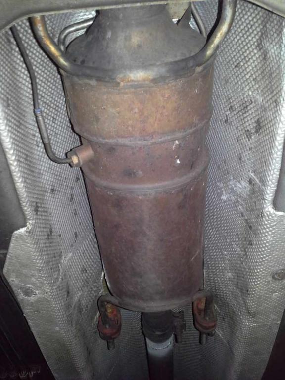

    Sprawdzałem w MES i od ostatniego wypalania mam obecnie 2200km czyli wygląda na to, że filtr się jeszcze ani razu nie wypalał odkąd kupiłem auto (wtedy było 400km). Jeżdżę głównie poza miastem - 80% przebiegu. Warunki do wypalania raczej są spełnione - rozgrzany silnik, jazda ze stałą prędkością i powyżej 2k rpm. Czy to możliwe żeby tak rzadko wypalał się filtr czy może poprzedni właściciel wyciął DPF'a?
    W MES info o zapchaniu filtra jest na 0%. Poniżej wycinek z loga AlfaOBD
    Wersja samochodu: z DPF
    Lampa filtra czasteczek stalych: Zgaszona
    Stan filtra czasteczk.: nie zatkany
    Stan regener. wymusz.: Nie aktywne
    Hodometr od ostatniej regeneracji, km: 2252,70
    Oglądałem auto z kanału i nie widać, żeby ktoś coś majstrował przy filtrze - brak oznak rozcinania, śruby zardzewiałe nieodkręcane od lat itp.
