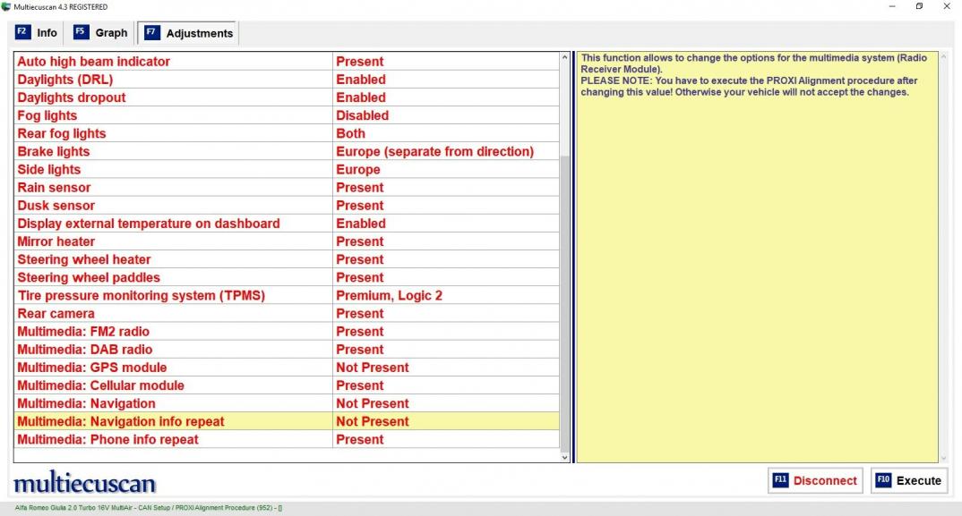

w menu auta nie, ale popatrzyłem w MESie, i jest parametr do regulacji jasności, ustawienie z jakim radio przyszło pokazuje mi 42%.
[MENTION=35839]Cameyo[/MENTION], mam dla CIebie chyba dobrą wiadomość. Grzebnąłem w Proxi w MESie i wygląda na to że jest na to opcja (na 99% to będzie to):
nie zmieniałem u siebie bo mam auto z SGW więc nie przejdzie zmiana konfigu. jak będę następnym razem w ASO (pewnie dopiero na przeglądzie za jakieś 2 miesiące), to przymuszę diagnostę do pogrzebania w tym ich Witech2 w poszukiwaniu gdzie tam to ustawienie ukryli.
Przypomnij mi jaka jest data produkcji Twojego auta (czy masz już SGW)? Jeśli nie to u kogoś w MESie mógłbyś sobie to zmienić? Wczoraj koledzy [MENTION=79678]kozak[/MENTION] i [MENTION=57123]moosiak[/MENTION] robili proxi w Giulii z MESa (dołożenie łopatek), i wszystko wykonało się tip-top, czyli mamy sprawdzone że MES poprawnie hula.
