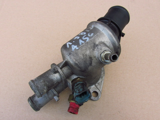

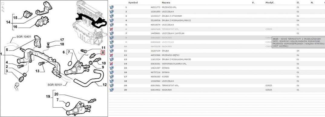

Odnośnie termostatów w JTD, przestudiowałem ePer-a, i wygląda to tak.
Wszystkie silniki JTD miały termostaty z temp otwarcia 88 stopni!

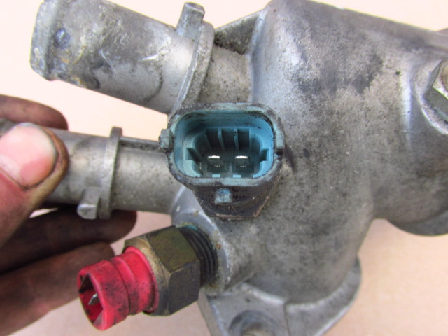

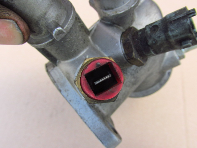

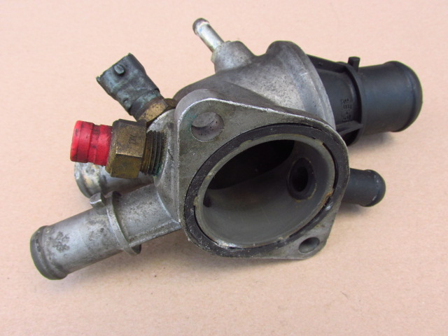

Zmiana o której wszyscy piszecie C3925 dotyczyła tylko i wyłącznie zmiany czujników. Stary termostat 46527105 miał 2 czujniki podczas gdy nowy miał 1.

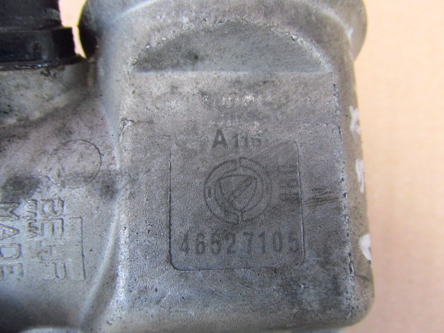

Dla rozwiania wątpliwości zdjęcie ww termosatu znalezione na allegro, orginalnego z wybitym numerem części i temp otwarcia 88 C
To tyle z mojej strony, mam nadzieje że rozwiałem wątpliwości filozofów twierdzących że silnik JTD nie powinien zimą osiągać 90 stopni.
88 stopni to pełne otwarcie termostatu. Zaczyna się otwierać przy 78 stopniach. Nowy typ zmienił ustalony punkt pracy jako 88 stopni i nie podaje kiedy sie zaczyna otwierać.

Zdjęcie to stary typ akurat i też ma oznaczenie 88 więc skąd ta teoria?
