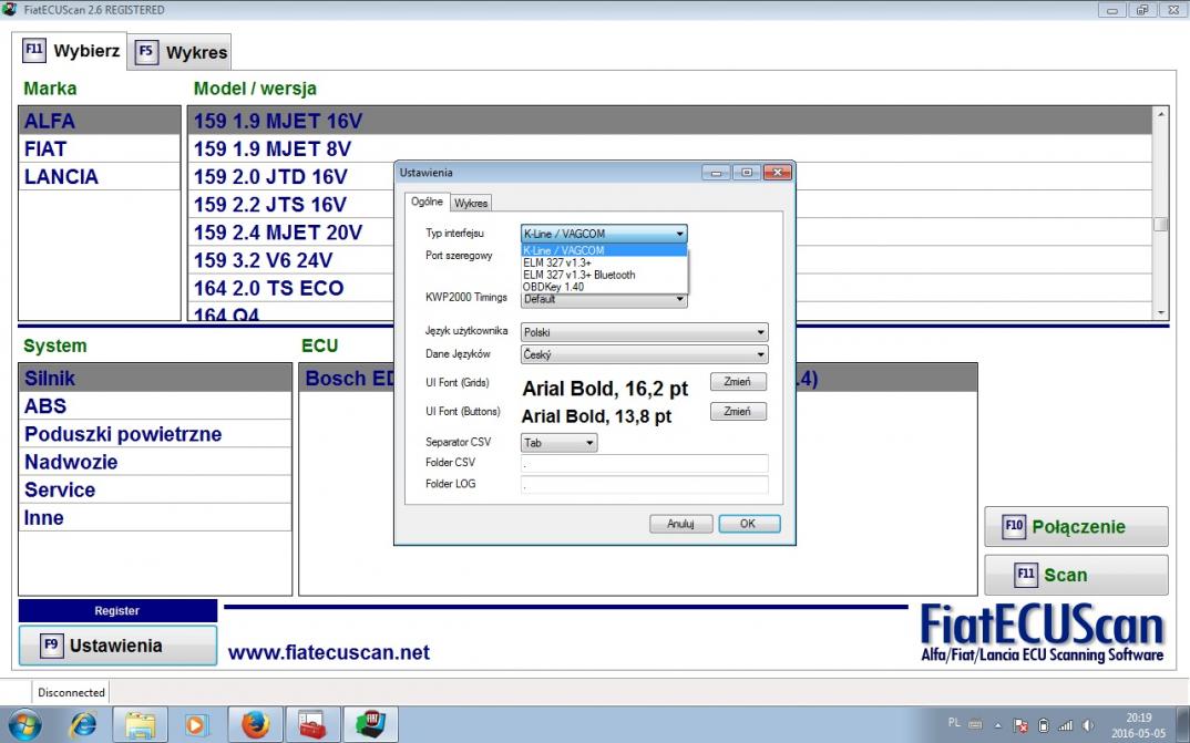

    nie możesz mieć wybranego k-line tylko elm

    ok wybieram ELM i tez nie łączy
    opcje do wyboru sa takieKliknij obrazek, aby uzyskać większą wersję

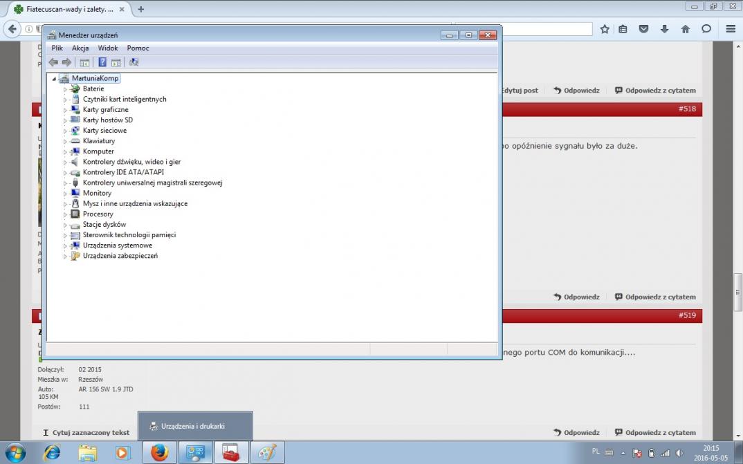

    Ten zrzut z menadżerem urządzeń zrobiłeś z podpiętym interfejsem do kompa i samochodu ?

    tak. Pojawi Ci się zakładka o portach COM. Zobacz który nr portu ma przypisany interfejs. Ten sam nr portu ustaw potem w FES.

    OK w miedzyczasie ogarnalem sterowniki wiec moze sie polacze.
