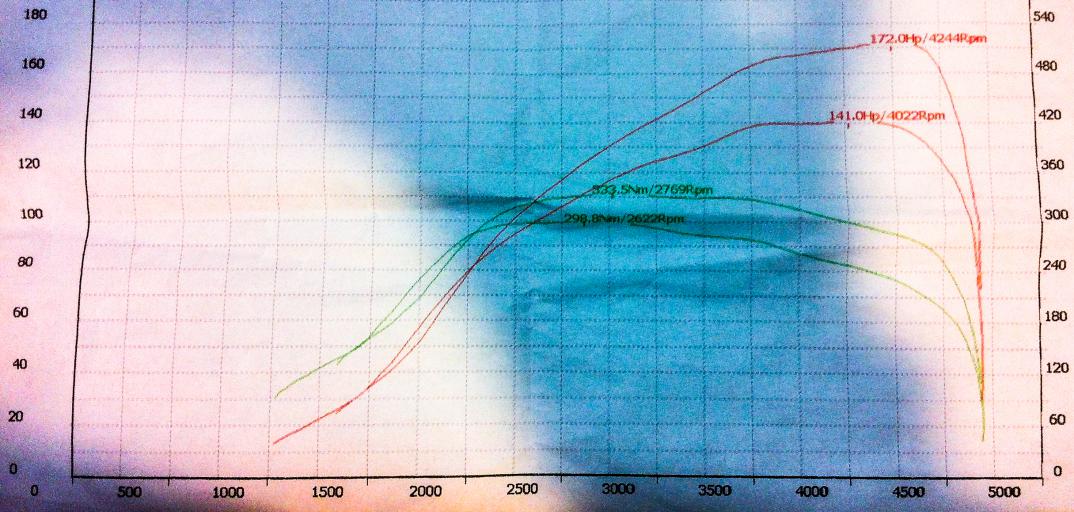

    zapytam Was o zdanie. okazało się że Croswagon nie miał seryjnej mocy - z niewiadomych mi jeszcze przczyn... ale z racji że strata byla niewielka a Alfa ciągnęła równiutko to zdecydowałem się na wgranie nowej mapy.
    to moja pierwsza przygoda z ingerencją w napęd - dlatego proszę wybaczcie jeśli moje wrażenia lub oczekiwania wydadzą się dziwne. może wszystko jest ok a ja nie rozumiem tych wykresów i zawracam wam gitarę. ;]
    Auto ożyło nie powiem - silnik zaczął lżej chodzić (mam na myśli brzmienie na danych obrotach). Ale: wcześniej auto zaczynało iść troszkę powyżej 2000 obr. teraz gdzieś w okolicy 2750. Silnik ciągnie teraz troszkę podobnie jak kolegi benzyniak w MAzdzie 6 o podobnej mocy. Proszę o wasze opinie i rady. ja jestem laikiem i nie wiem jak z takimi mechanikami rozmawiać. - zapytałem o wykres przy 2tyś obr - bo wygląda że i moment i moc są z wartościami poniżej tego co było przed remapem . to usłyszałem:
    "nie no... to mógł być błąd pomiaru poza tym tu nic nie zrobimy bo pompa zaczyna działać dopiero gdzieś od 2500"....
    nie wiem też czy taki program jest zdrowy dla silnika ( i jak nim jeździć żeby go nie zarżnąć zbyt szybko bo jakoś nie czuję się dobrze z katowaniem go do 4500... ;/ ) proszę Was o konstruktywną krytykę i porady. Pozdrawiam
    Ps silnik to 1.9 JTDm 16v 150 km (crosswagon 156)

    Wg mnie ale źle zrobiona mapa albo nie w pełni sprawne turbo. Od 1800 ma iść!

    nie piszcie takich debilizmów, od żadnych 1800. auto ma przyspieszać płynnie, a na wykresie wcale nie widać, żeby z dołu miało się zachowywać gorzej niż seria.

    Ten wykres jest źle rozrysowany bo liczby na dole nie odpowiadają kreską u góry zobacz sobie. A moc masz mniejszą niż w serii przy 1750obr a przy 2000obr. jest identyczny i potem już tylko rośnie po programie. Jak dla mnie wszystko ok i jak testujesz 0-100 to najlepiej ciągnąć do max mocy a u ciebie to 4300obr.

    dziękuję, prawda, coś dziwnie pooznaczane jest... 0 - 100 to tak tylko z ciekawości sobie łapałem żeby mieć porównanie - ale przez te dwa pierwsze biegi i tak nie ma sensu się ścigać z nikim i pałować silnik od świateł do świateł. Za to 3,4,i5ty bieg to sama przyjemność z jazdy.
    Już na serii dla mnie było super bo przesiadłem się z lupo ;] a teraz jest jeszcze ciekawiej.
    martwi mnie tylko, ten podjazd NM w okolicach 2000. bo na tym wykresie (jeśli jest w miarę dokładny) wygląda jak by przez to że później zaczyna iść w górę to robi znacznie więcej w znacznie krótszym czasie.
    zastanawia mnie czy to jest bezpieczne dla sprzęgła, i czy nie lepiej by było jakby szło równo na początku z serią .

    Dobre
    Przy okazji powiem wam, że wczoraj podesłano mi soft do wywalenia EGR-a. Jak zobaczyłem twórczość tunera, to pomyślałem sobie, że w kształtach chce dorównać Rembrandt-owi
    Najbardziej podoba mi się ogranicznik momentu obrotowego jaki wyszedł z pod jego ręki. Dawno czegoś takiego nie widziałem.
    I do tej pory nie wiem co autor miał na myśli dodając "garba" do serii
    Cytat Napisał spock Zobacz post
    Nic mu nie będzie. Wejście czasami na "czerwone" to nie tragedia. Ale na twoim miejscu sprawdziłbym co tam naprawdę siedzi...
