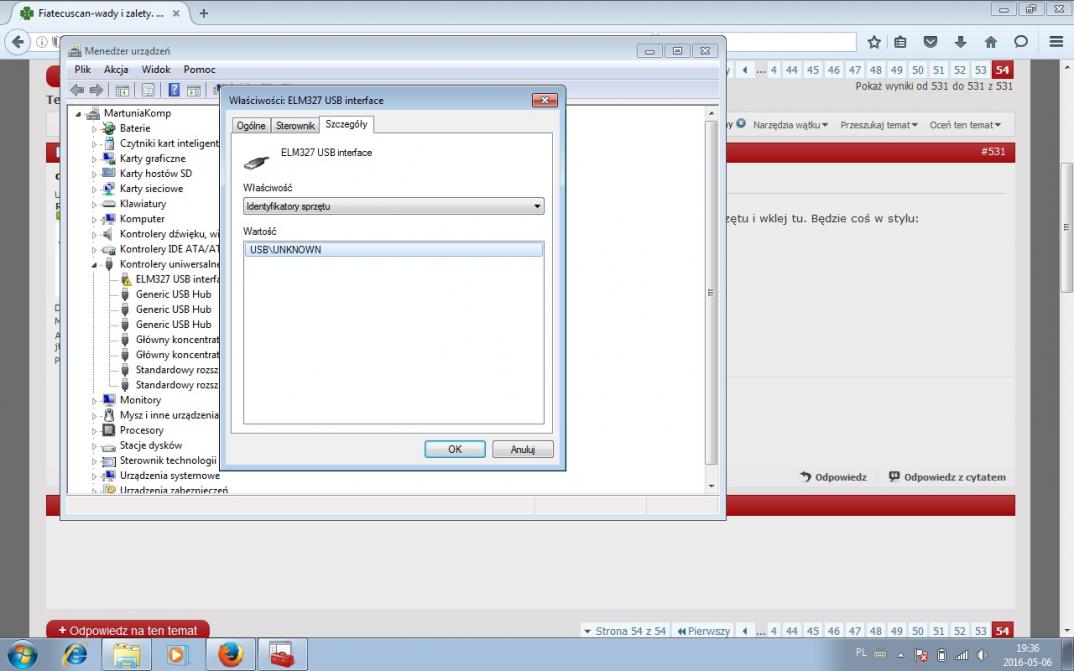

1. Skąd i jakie masz sterowniki.
2. Wejdź w tym oknie co pokazałeś w zakładkę szczegóły, wybierz z listy identyfikator sprzętu i wklej tu. Będzie coś w stylu:
USB\VID_413C&PID_81A3&REV_0006&MI_00
USB\VID_413C&PID_81A3&MI_00

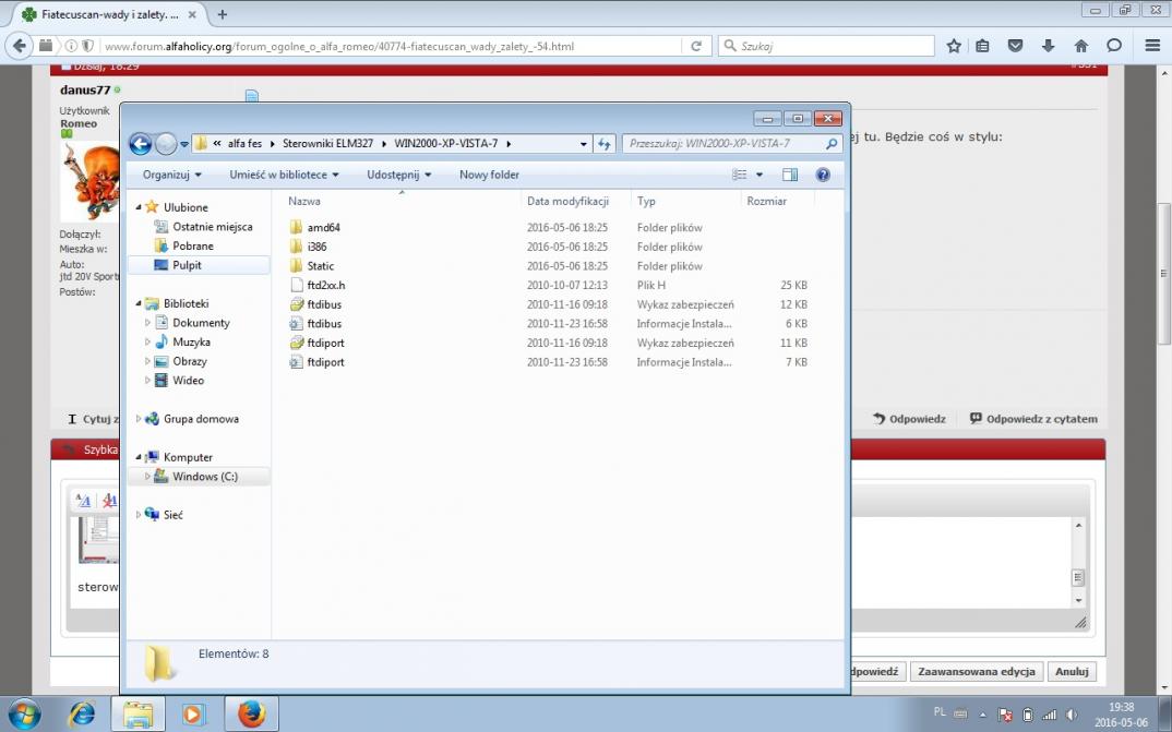

1. odinstaluj wszystko.
2. Ściągnij to:
http://www.ftdichip.com/Drivers/CDM/CDM21216_Setup.exe
3. zainstaluj
4. podłącz interfejs

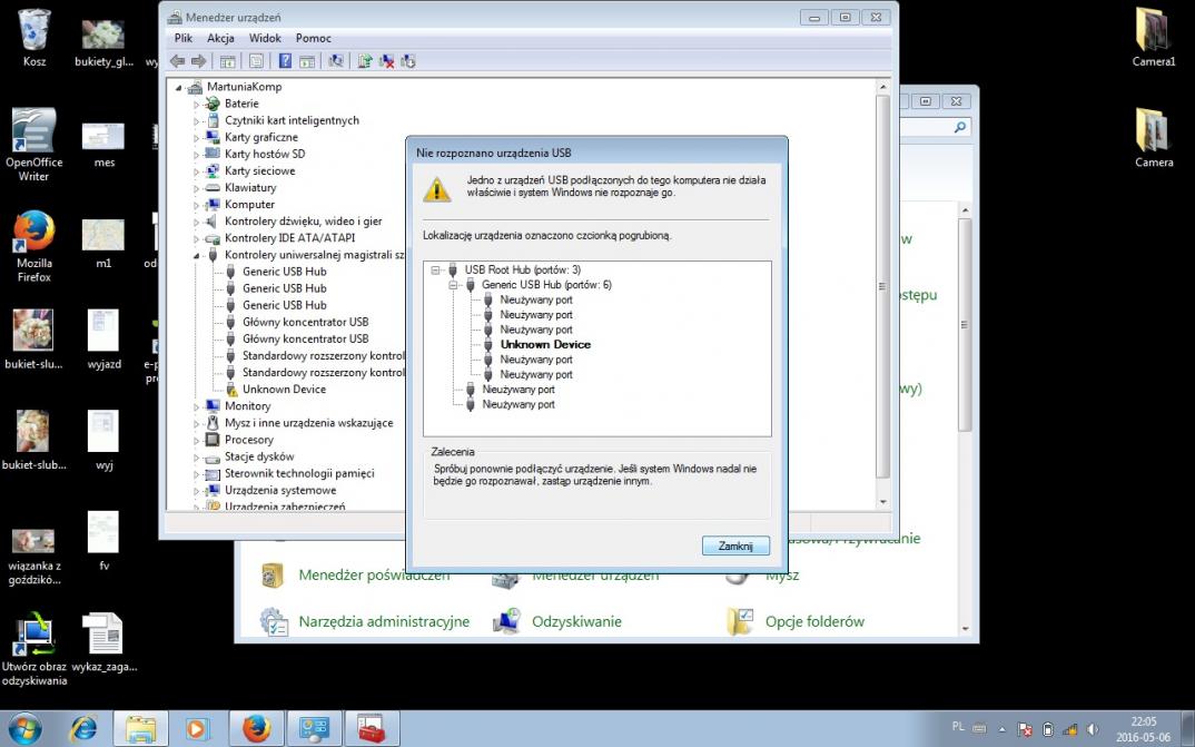

Spróbuj tym softem wydobyć:
http://www.zhangduo.com/udi.html
a zakładki nie ma, bo się stery nie zainstalowały.
