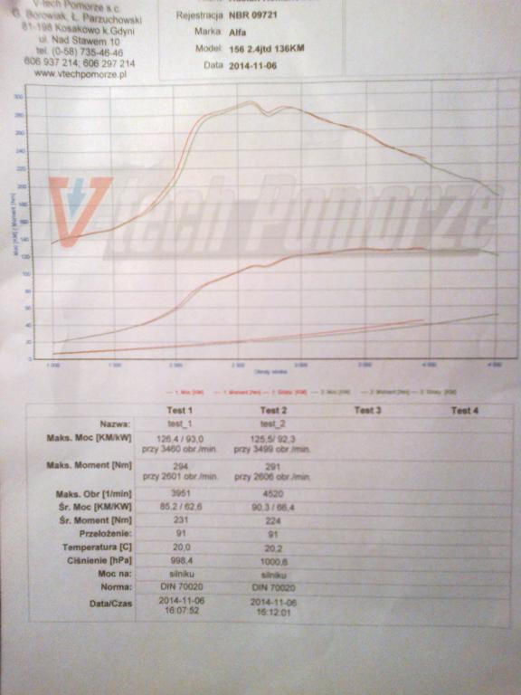

    To i ja zapodam swoje, dzisiaj robione. Na razie samo hamowanie na serii, jedynie EGR zaślepiony. Co myślicie? Dół jakiś słaby, pokazywał mi wykres innej 136KM wyglądał tak samo, tylko trochę przesunięty do przodu. Za to wykres z wersji 140KM zupełnie inna bajka, przy 1600 obr miał już prawie 200 niutonów, a u mnie dopiero kreska wstaje. Czy to wynika z innej turbiny w wersji 140KM?

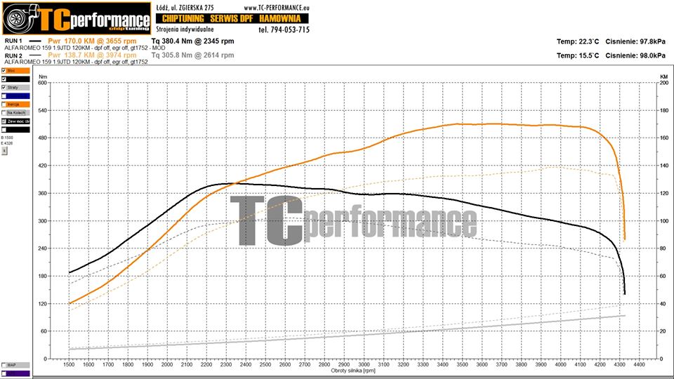

    Wykres mojej AR 159 po chipie i przed. DPF wymontowany, EGR zaślepiony i ciut większe turbo

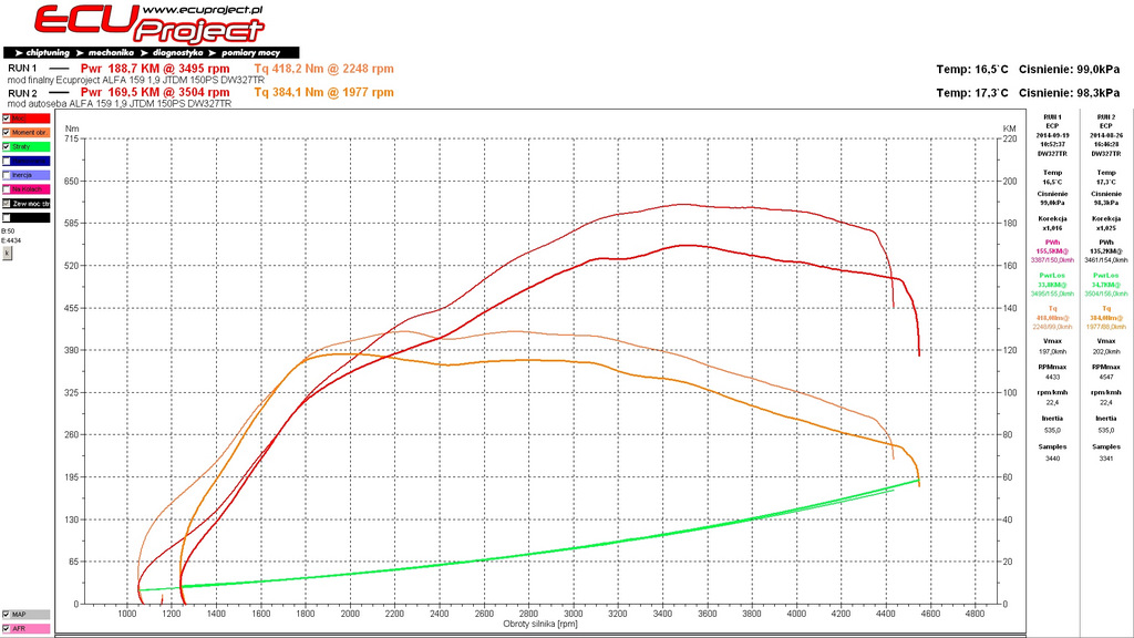

    AR 159 1.9JTDM 150KM `05r 212tyś. km. Turbo po regeneracji + nowy komplet sprzęgła, dwumas. Mierzone na hamowni obciążeniowej. Seria zaskoczyła bardzo pozytywnie, ale co do remapu ECU nie jestem zbyt przekonany choć "tuner" był zdziwiony i zmniejszał parametry dwukrotnie gdyż po pierwszym programowaniu wyszło ponad 190KM i 450NM. EGR, DPF na pokładzie i działające klapy wirowe.

    70% momentu przy 2000 obrotów? Dzieło sztuki to to nie jest.

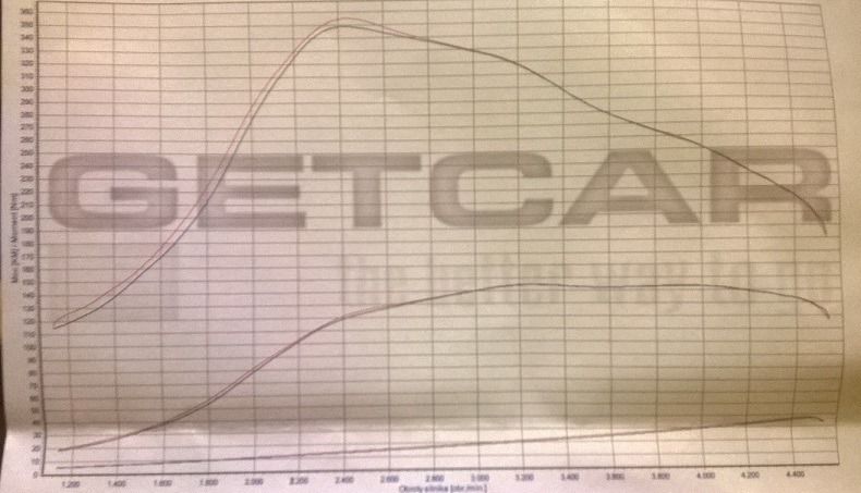

    Moja Bella przed pomiarem 1.9 JTDm 120 KM 8v
    Po :
    145 KM (3255 Obr.)
    355 Nm ( 2438 Obr.)

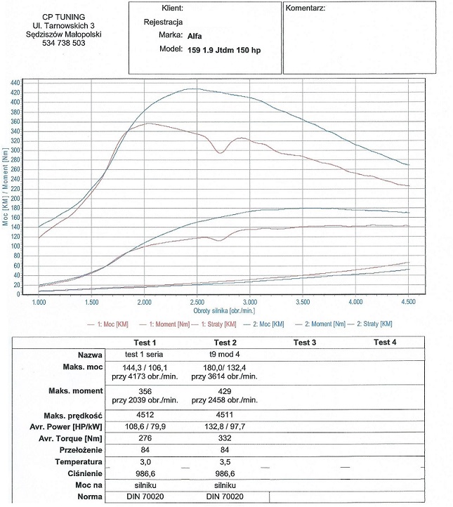

    Moja 159 po remapie
    144 KM na 180 KM
    356 NM na 429 NM

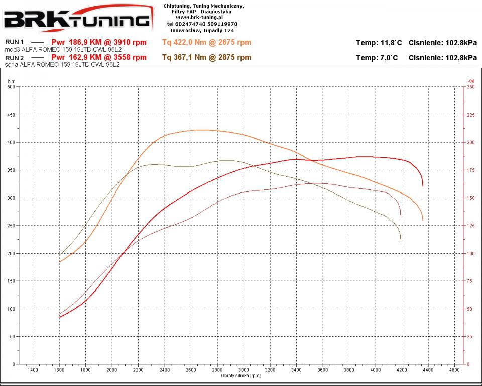

    Moje maleństwo:
    Pierwszy program został zrobiony przy usunięciu DPFa, ale był za słaby i robiony w nieprofesjonalnym zakładzie, co nie dawało mi spokoju.. Dużo walił paliwa z dołu i pomimo względnych kresek jeździło się źle.
    Teraz jest ok
