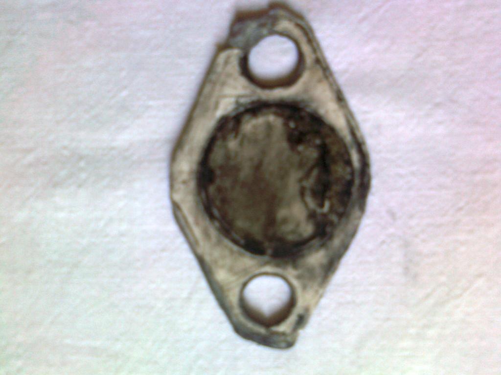

    Mialam zalozone cos takiego, zalaczam ponizej zdjecie. W porownaniu z waszymi zaslepkami odbiega ksztaltem, a moze to jakas inna zaslepka? Kto wie co to jest to niech mnie oswieci. W serwisie powiedzeli ze wlasnie ta zaslepka byla przyczyna ciaglego pojawiania sie bledu "awaria systemu kontroli silnika"
    Dziekuje z gory za sugestie.

    Miałaś pełną zaślepkę, która nie nadaje się do Twojego silnika. ASO ma rację, że to z jej powodu wyskakiwał Check Engine (przynajmniej dopóty dopóki nie padł EGR). Właściwa powinna mieć otwory, bodajże 4, tak jak już wyżej napisano. Więc primo, jsli EGR jest zepsuty to trzeba go wymienić, wyczyścić kolektor, a następnie zakupić i założyć zaślepkę dedykowaną czyli tę z otworkami.

    Ta zaślepka też się nada do 1.9 16v ale trzeba w niej wywiercić 3 otwory lub zamienić ją na taką z gotowymi 3 otworami.
    Montuje się ją przed zaworem EGR zamiast za zaworem jak w przypadku tej prostokątnej z 4 otworami.

    No to teraz jest juz wszystko jasne,
    Dziekuje i zycze milego dnia!
