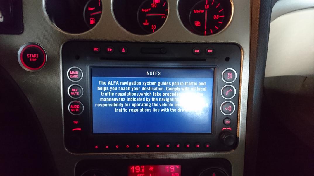

    Witam
    Czy ktoś wie jak się pozbyć tego komunikatu aby za każdym razem się nie pojawiał kiedy odpalam samochód ??? Wcześniej było tak, że startowało logo Alfy i od razu przeskakiwało do funkcji radio/cd a teraz wyświetla ten komunikat i trzeba za każdym razem ręcznie go kasować aby przejść dalej do funkcji radia itp.
    Będę wdzięczny za wszelkie info.
    Pozdr

    Masz włożoną płytę z nawigacją?
    Wysłane z mojego moto g(7) przy użyciu Tapatalka

    Nie mam zawsze włożoną inną z mp3

    A nie masz przypadkiem niezakończonej nawigacji? Z tego co kojarzę jak nie dojechaleś do miejsca docelowego lub nie zakończyłeś nawigowania to nawigacja jest jakby aktywna.

    Ok
    Sprawdzę to
