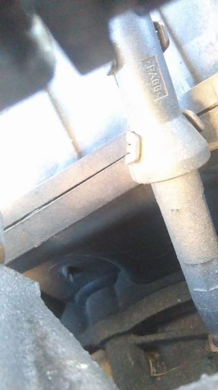

ID:	222306 zobacz proszę na to foto, jest tutaj okroągła zaślepka po listwie chyba, jeden z poprzedników wyrwał te klapy raczej...

    Co do tego zdjęcia to klapy są od tyłu od strony sciany grodziowej najlepiej jakimś lusterkiem zobaczyć czy jest jeszcze listwa czy już ktoś się ich pozbył wiem że od góry przynajmniej mi było ciężko je wypatrzyć a zaślepki od klap wirowych i tak są w aluminium za kolektorem plastikowym w takiej przystawce na 4-5 cm przed samą głowicą jednak ich możesz nie zobaczyć i tak zależy jak ktoś zaślepił najlepiej zobacz czy silnik jest podłączony do listwy jeśli nie bd pewny to kolektor w dół i śpi sie odrazu lepiej
