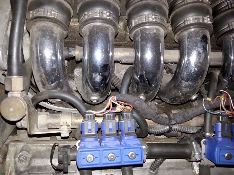

    Czyli dalej masz w baranach?
    A wężyki długie jak włoski makaron?
    I Panowie się poddali?
    I kazali Ci wymienić pół silnika?
    I oczywiście oni są nie winni tylko krasnoludki?
    Daj zdjęcia

    Tak to wygląda.
    Wężyki mają około 15 cm

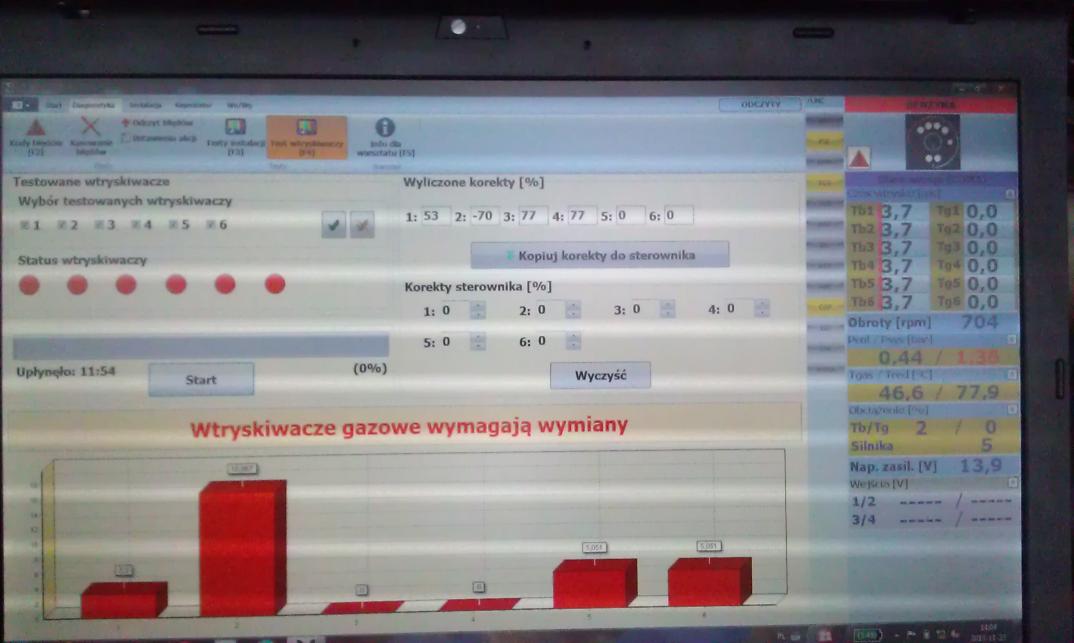

    A tak wygląda przykładowy wynik testu wtryskiwaczy. Za każdym razem inaczej...
    Czasami słupki są na zbliżonej wysokości a czasami jak poniżej pokazują zero na niektórych wtryskiwaczach.
