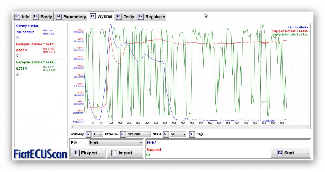

    wyczytałem na jakimś angielskim forum że są dwie sondy lambda za katalizatorem i jeżeli obydwie pokazują podobne wartości to znaczy że katalizator do wymiany
    tylko że u mnie nie ma check engine, spróbuje sprawdzić te sondy fesem

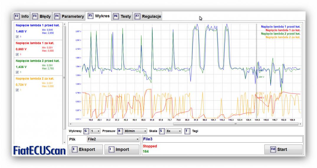

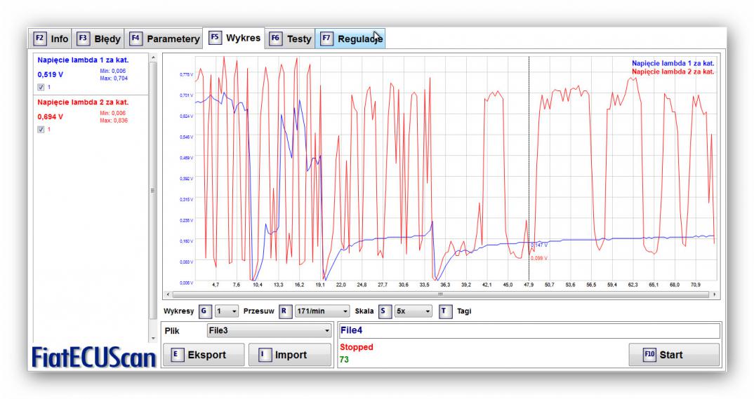

    chyba faktycznie coś z sondami bo wg teorii powinny pokazywać te same wyniki
    np. u tego gościa w 156 2.0 jts (wiem że to inny silnik) się pokrywają http://ausalfa.com/viewtopic.php?f=4&t=6171#p117329

    4 są
    w innym samochodzie miałem błąd lambdy i też wystarczyło przeczyszczenie ale tam bodajże w ogóle nie było sygnału a tu skacze jak szalony
