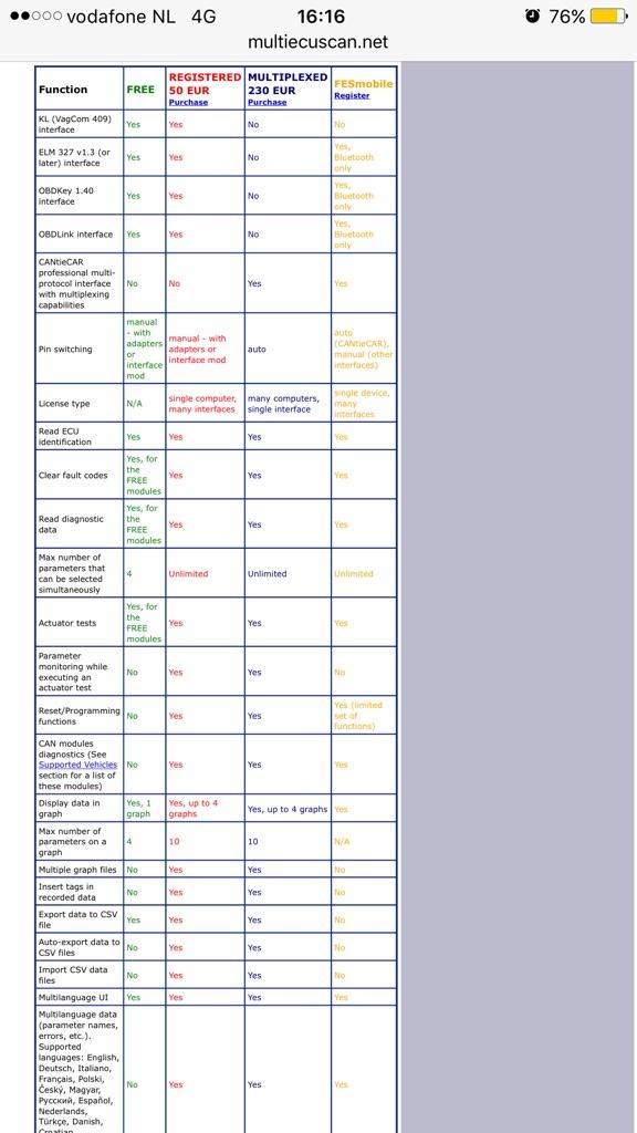

    Omen. jakie różnice są pomiędzy wersją darmową a licencyjną ? Jak technicznie wygląda zakup oprogramowania w sensie dostaje oprogramowanie na nośniku czy link do pobrania ? Pytam dlatego że posiadam u siebie wersję darmową + interfejs elm327. Podobno miał być przerobiony w sensie że połaczę się z silnikiem i innymi komponentami. Rezultat taki że W GT i 147 GTA komunikuje się tylko z silnikiem natomiast w Giulietta 1.75 z niczym . Na codzień używam legalnego testera lecz aby mieć w nim Giuliettę muszę zrobić akitualizację za około 3 tysie więc zwlekam i szukam innego wyjścia. 50euro to tanio w stosunku do tego ile można tym zrobić jeśli to działa Teraz nie wiem czy moje problemy komunikacji z giuliettą wynikają z nieprawidłowego interfejsu czy też darmowa wersja nie działa pod giuliettę. Do tej pory nie potrzebowałem FES a bo mam wszystkie opcje w testerze. Takie kombinacje z przeróbkami kabli ,opornikami ,crakowanie doprowadzaja mnie do szewskiej pasji.Orientuje się ktoś czy do tego "kabla" elm po usunieciu jakiegoś tam opornika potrzebne są nadal te adaptery (żółty,czerwony,zielony)? Czy powinno to działać bez nich ?

    [MENTION=1199]sołtys[/MENTION] dostajesz nr licencji. Ktory potem musisz wpisac w programie. Program sam generuje twoj kod rejestracyjny przypisany do tego komputera.
    Roznice w zdjeciach ponizej.
    Giulietta wymaga wersji zarejestrowanej.

    Zatem nie pozostaje nic innego jak zakup oryginalnej wersji. Dziękuję za info.
