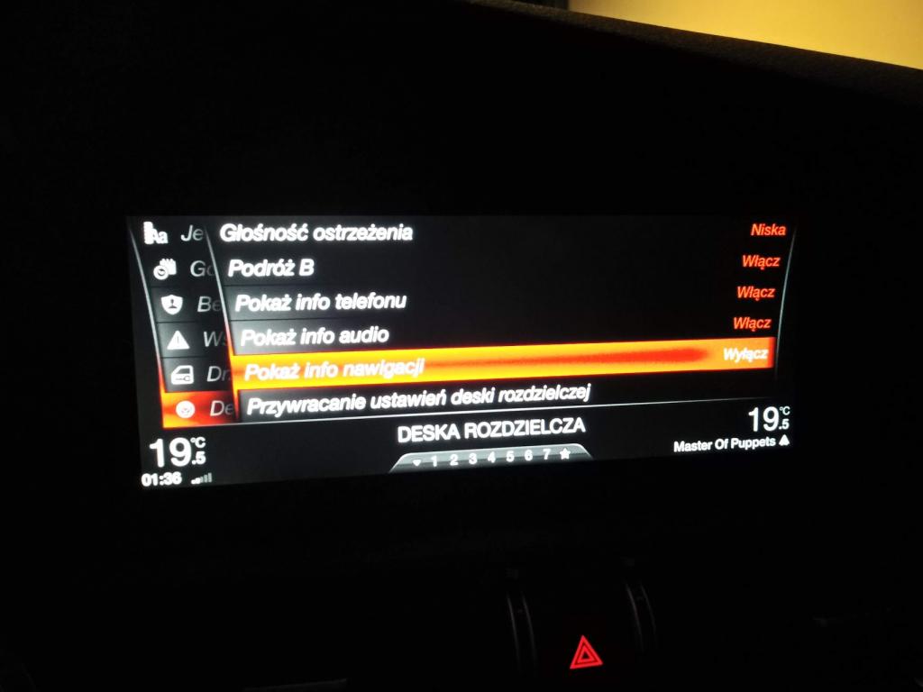

byłem w ASO na przeglądzie rocznym, mieli 2.5 miesiąca na kontakt przez TESEO z Włochami, mimo kilku przypomnień z mojej strony, zero odpowiedzi w temacie, i nawet nie próbowali podejować go w serwisie - już wcześniej wszystko co się dało w Witechu przeglądnęliśmy z diagnostą. Wiec się wkurzyłem, wieczorem w domu dobrałem się do instalacji CAN, podłaczyłem się bezpośrednio za SGW* i zmieniłem w Proxi MESa 4.4 2 ustawienia: Menu: Navigation Info Repeat i Multimedia:Navigation Info Repeat na Present.
w menu radia pokazało się ustawienie na powtarzanie nawigacji:
niestety dalej nie działa podczas nawigowania z Android Auto. może od firmwaru 072.xxx.xxx jak nie ma się ichniej nawigacji to nie działa już - zgaduję, bo [MENTION=81445]Kurynio[/MENTION] pisał że ma firmware 081.xxx.xxx i u niego działają te strzałki jak nawiguje z Google Maps ale on ma radio które ma też Navi i tu moze być jakaś różnica obecnie. U mnie nie działało ani na 080.xxx.xxx ani teraz po updatcie na 085.xxx.xxx, ale na oryginalnym radiu z firmwarem 059.xxx.xxx działało. Brakuje mi trochę tej funkcji, bo czasem jak jadę z rodziną, dziecko śpi i wyłączę komunikaty nawigacyjne żeby go nie budzić, to te strzałki robią robotę. poza tym jak się zagadam i puszczę mimo uszu komunikat, to na wyświetlaczu na zegarach duże piktogramy robiły fajną robotę.
