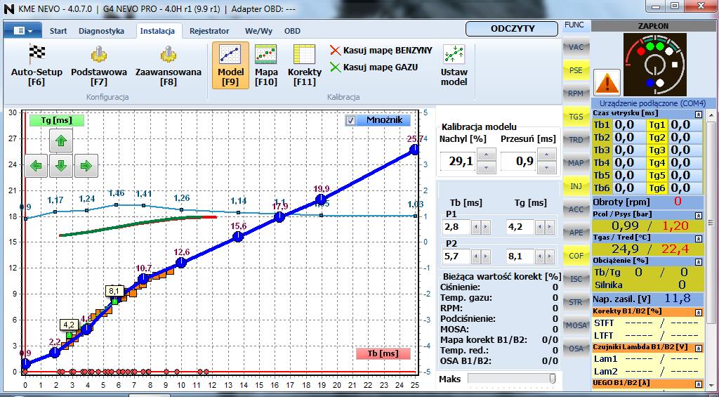

    Nie podejrzewałem nieszczelności na wkrętkach. Poprzednia fota była dość historyczna. Obecnie wygląda to tak:
    Mapy Pb/LPG ładnie się pokrywają.
Nazwa:	Mapa Pb LPG.jpg
Rozmiar:	150.8 KB
    Natomiast czasy wtrysków LPG znacznie różnią się od Pb.
    Podciśnienie wydawało mi się być OK. Macie inne ? jakie / jakie powinno być?

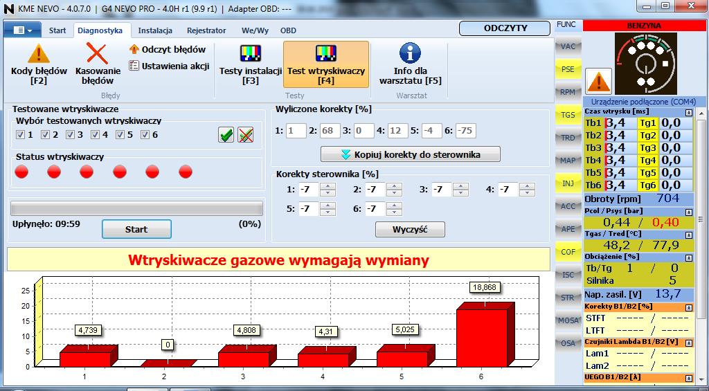

    Ponownie wykonałem test wtryskiwaczy i oczywiście wynik z kosmosu. Zdrowy rozsądek sugeruje ze jeśli ten test jest rzetelny to w ogóle nie powinno to jeździć... czy jestem w błędzie?
Nazwa:	Test wtryskiwaczy 09.08.02016.jpg
Rozmiar:	131.4 KB

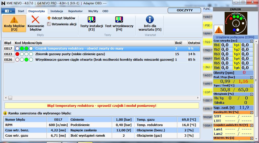

    I pojawiły się pewne błędy.
    Temp reduktora spadła do 16 st...
Nazwa:	Błędy 09.08.2016.jpg
Rozmiar:	125.8 KB

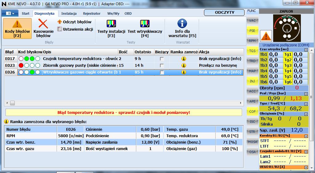

    Zapętlone wtryskiwacze.
Nazwa:	Błąd wtryskiwacze.jpg
Rozmiar:	129.5 KB
    Czy to świadczy o niedomagającym reduktorze, o kiepskim ustawieniu czy coś zupełnie innego?
