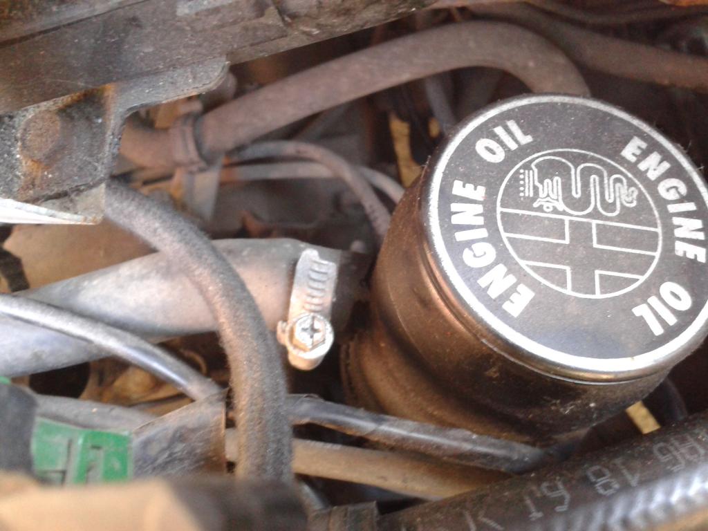

    Cz moge zatkac ten gruby przewod? Kliknij obrazek, aby uzyskać większą wersję
Nazwa:	20131020_144134.jpg
Rozmiar:	90.8 KB
    On idzie do rury miedzy filtrem a przepustnica i wywala mi tedy olej do przepustnicy...
Nazwa:	20131020_144140.jpg
Rozmiar:	93.3 KB

    Jaką ilość oleju wywala?

    Nie wiem dokladnie ale cala rura byla w oleju i przepustnica. Od czego to wgl jest?

    Mi to wygląda na odpowietrzenie skrzyni korbowej.U mnie też jest olej w rurze (gumie) w ilości pełnej strzykawki (20ml).Opary oleju mają smarować ośkę przepustnicy.Pytanie tylko jak dużo go tam masz,bo jak za dużo to pierścienie się odzywają.
