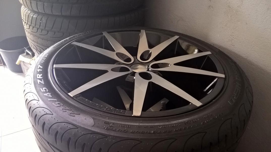

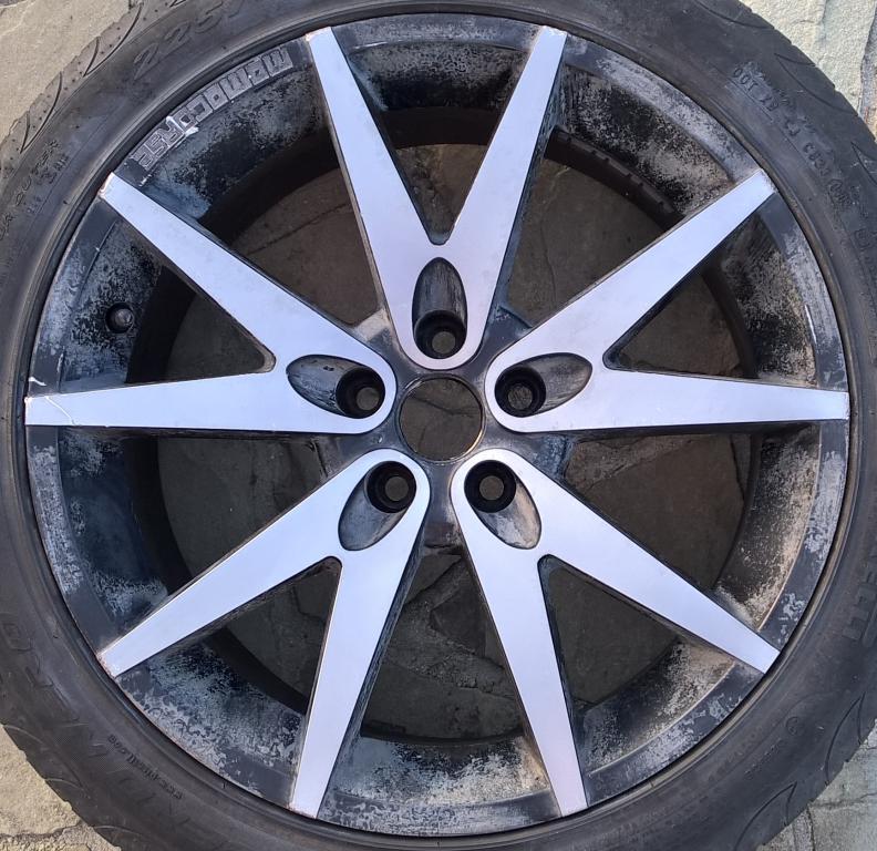

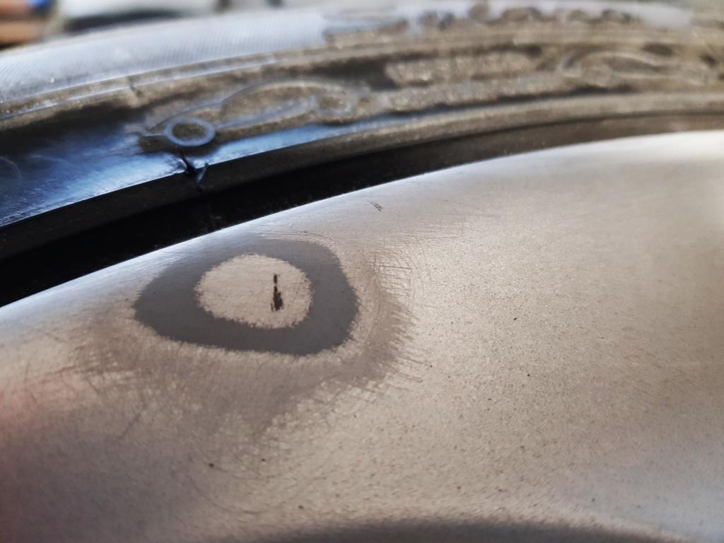

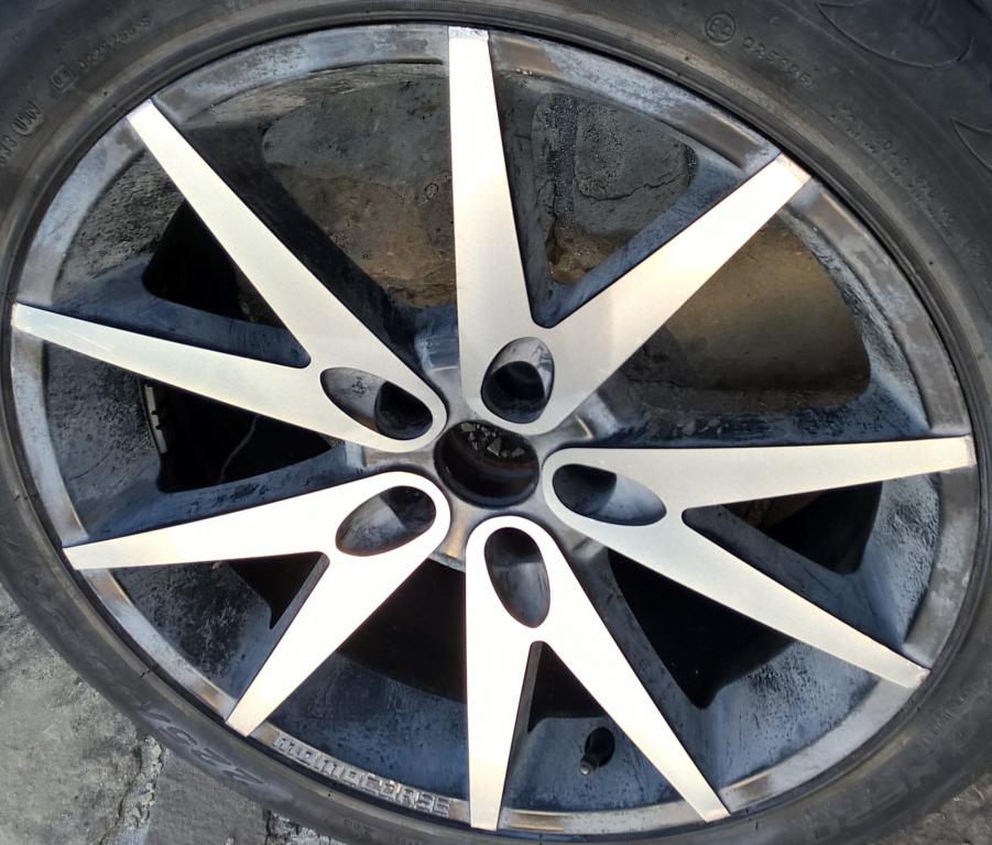

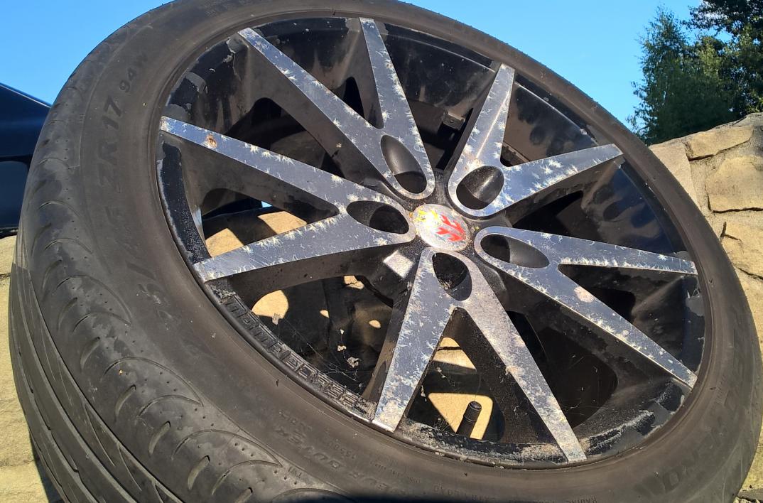

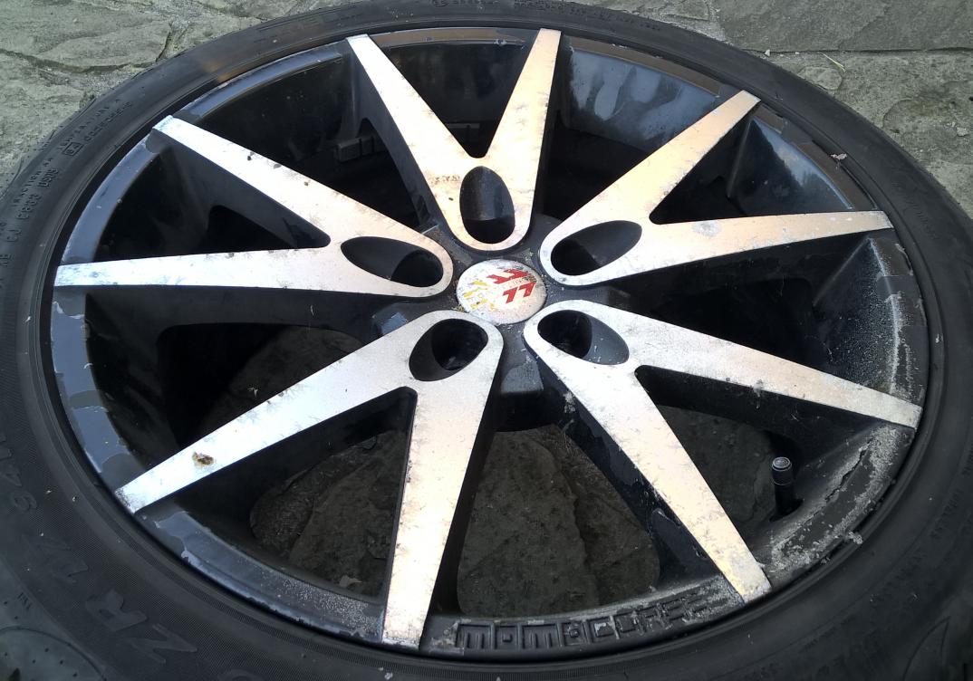

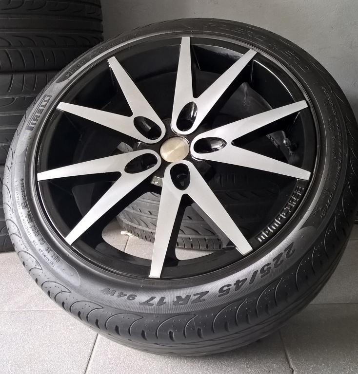

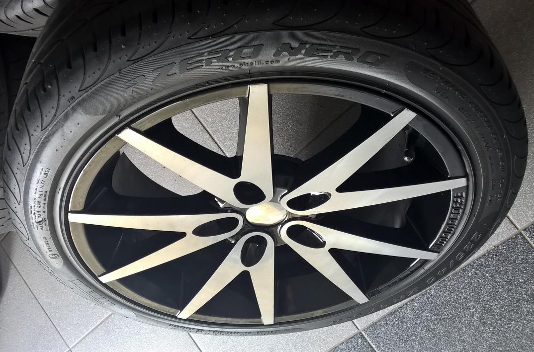

    Ostatnio wpadły mi w ręce 17-tki MOMO w dość opłakanym stanie lakieru mimo 4 lat od daty zakupu i użytkowania tylko w lecie. Ten model niestety ma problemy z lakierem bezbarwnym, który schodzi płatami z warstwy czarnej bazy a ramiona utleniają się pod nim w bardzo szybkim tempie. Renowację zacząłem od usunięcia tego klaru przy pomocy żelu aktywnego z Motip: https://www.google.pl/search?q=zmywa...IFQXKKj0ohM%3A . Po około minucie działania wystarczyło zmyć wszystko pod ciśnieniem i pozostało gołe aluminium oraz czarny lakier z dużą ilością plam. Plamy zostały częściowo usunięte przy pomocy rozpuszczalnika nitro a ramiona wypolerowałem pastą ścierną FORCH HEAVY P335. Wszystkie wżery zniknęły a aluminium uzyskało piękną głębię i połysk z zachowaniem struktury nadanej przez fabrykę. Dla uzyskania ładnej czerni pomalowałem wnęki czarnym matem (http://www.lakiereo.pl/forch-wysokoj...6-id-3305.aspx) a całość została pokryta profesjonalnym lakierem bezbarwnym z utwardzaczem w spray'u. Koszt materiałów około 80 zł nie licząc pasty polerskiej. Czas poświęcony na renowację około 4 godziny. Efekt moim zdaniem zadowalający.

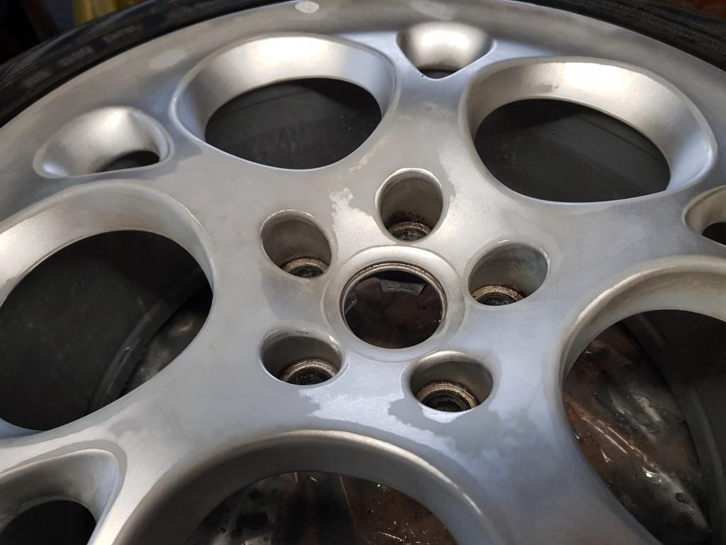

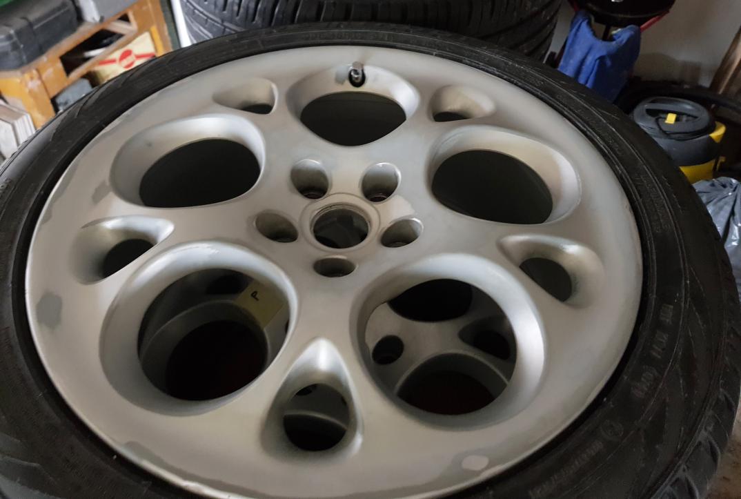

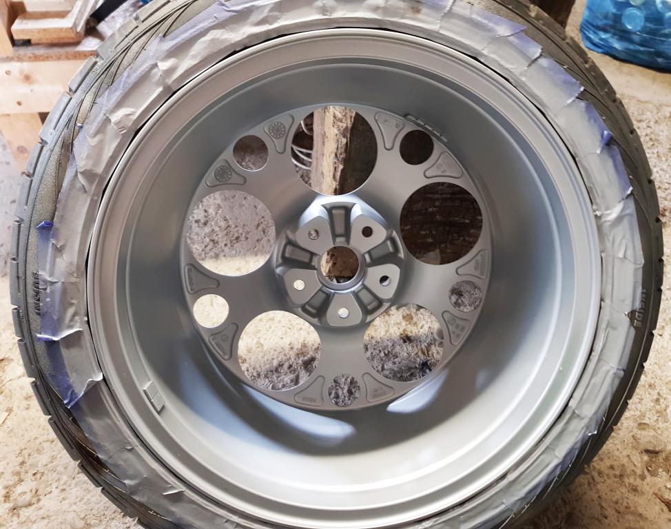

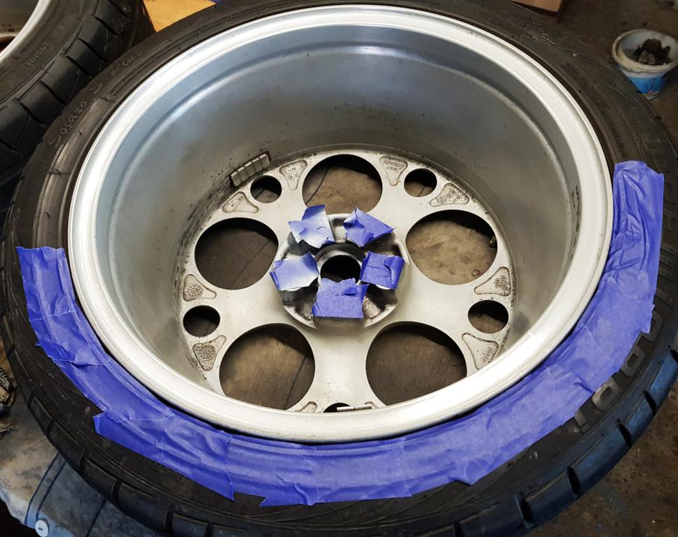

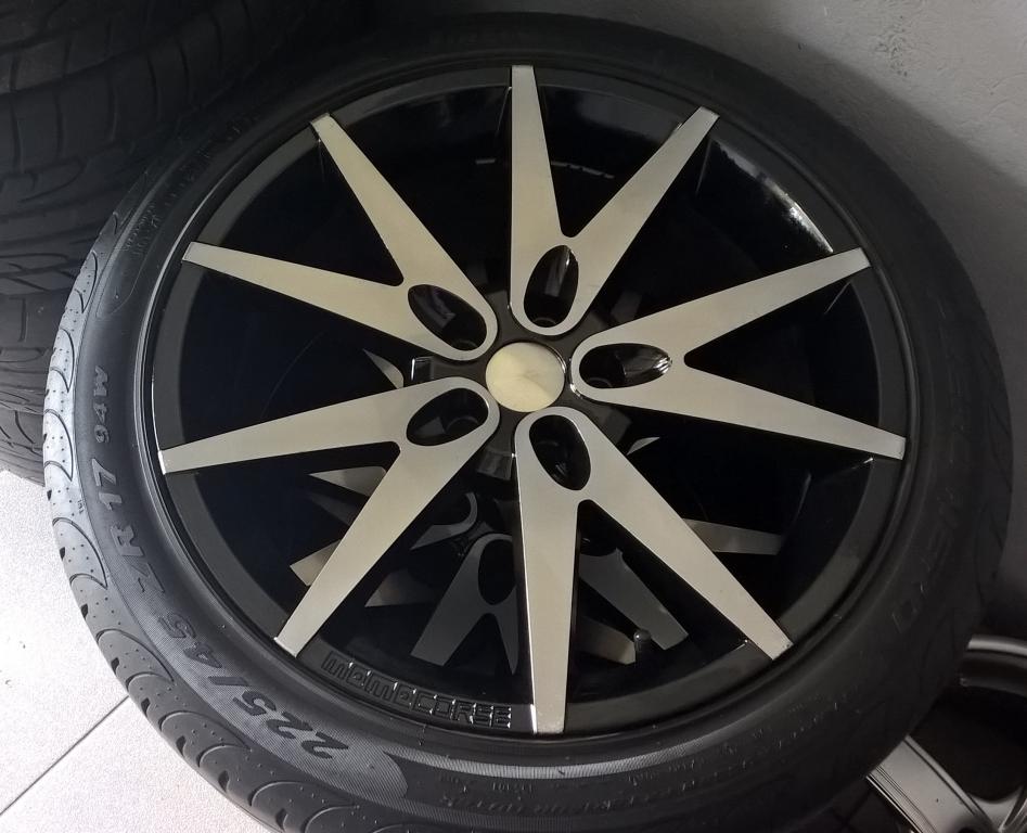

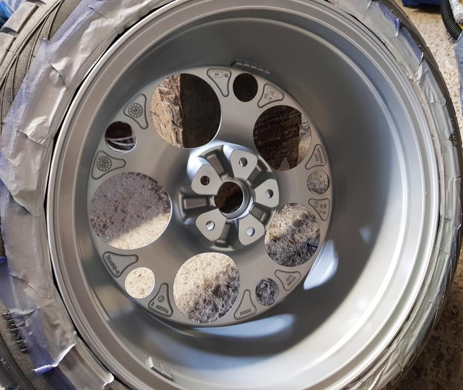

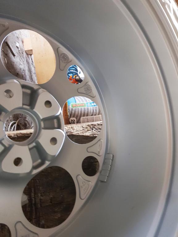

    Nie, nie będzie usuwany. Początkowo miałem zamiar odnawiać tylko wewnętrzną stronę, bo przykro się na to patrzyło. Zrobiłem na papierze wodnym i podkładzie: https://allegro.pl/oferta/podklad-ak...0ml-9558972583, bazie: https://allegro.pl/oferta/megafelga-...0ml-9558981293 oraz klarze: https://allegro.pl/oferta/szybkoschn...0ml-9558981784. Każdy etap to dwie warstwy.
    Nie robię dokumentacji, ale od czasu do czasu coś pstryknąłem:

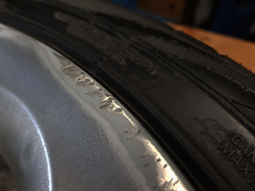

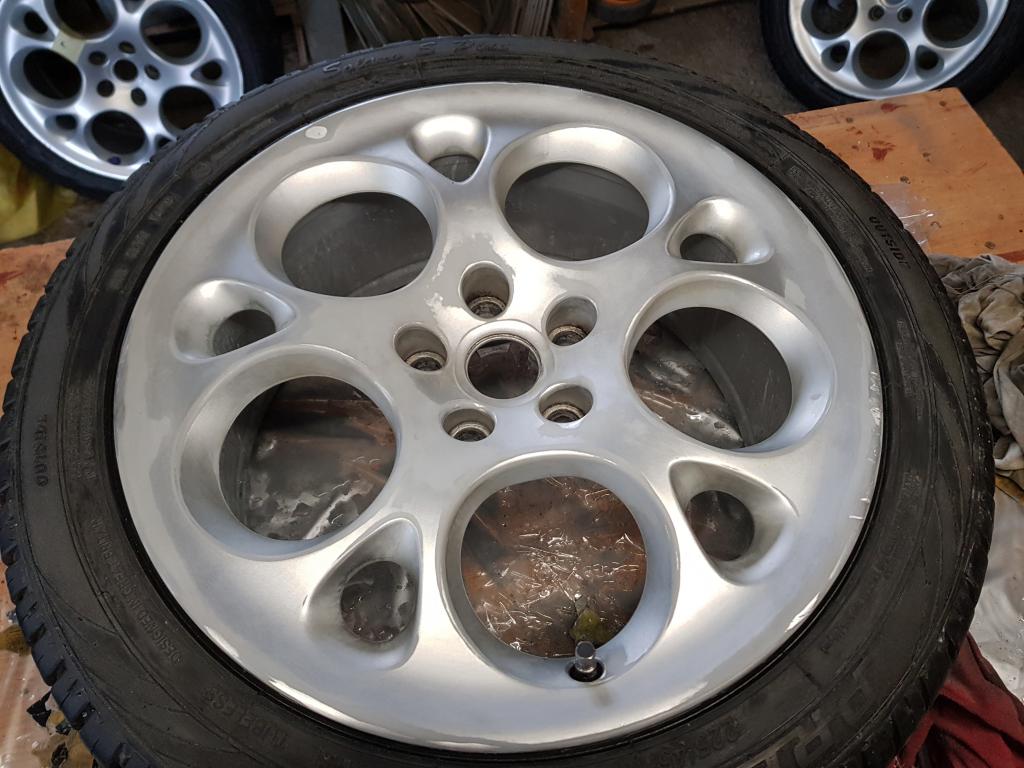

    Uległem namowom i postanowiłem odświeżyć także zewnętrzną stronę. Mam na uwadze, że spray'em nie uzyskam ziarna (stąd myśli o pomieszaniu bazy i dodaniu jakiegoś "chromu"), ale na chwilę obecną wystarczy mi usunięcie uszkodzeń krawężnikowych. Na efekt jak z fabryki przyjdzie czas za rok lub dwa.

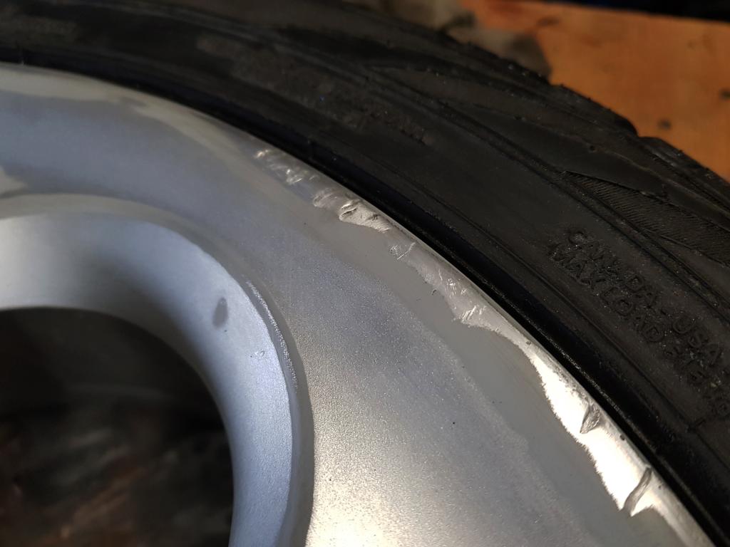

    Wystarczyło mi czasu tylko na pierwszą felgę. Są miejsca, że przedarłem się do podkładu, ale jechałem delikatnie 320 i 360. Wstępnie rozszlifowałem uszkodzenia, ale muszę zaopatrzyć się w małą szczotkę i dokładnie je wyczyścić, bo są miejsca, że brud siedzi głęboko.
