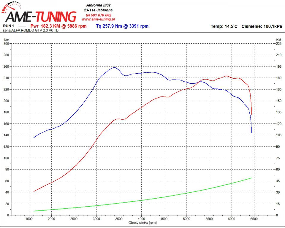

    bo wykres pieknie rosnie do 3500 a potem wariacje gdy ma sie zalaczac overboost tylko kurka wodka jak go potem wymieniec ew
    turbo zdrowe jest nie dymi nie poci sie eleganckie

    Od pomiaru ciśnienia doładowania musisz zacząć. Prawdopodobnie nie ładuje do końca i stąd nie ma mocy. Przyczyn może być masa ale to późniejszy problem - na razie diagnostyka.

  9. #59
    01 2014
    alfa Gtv 2.0 TB
    66
    taki wlasnie wykres dostalem zegar do turbo w drodze
    podobno idzie odlaczyc jakos ten elektrozawor i idzie jak glupia po tym

    Udalo soe podlaczyc kompa do ecu i wywalilo sonde lambda i blad jej wykasowalem a w parametrach jest ciagle 440mV a to chyba jest nanic . tylko ze sonda jak dobrze wiem w normalnym aucie nie ma az tak duzego wplywu na moc . dzis powinien przyjsc zegar do turbo woec bd wmiare jasne
