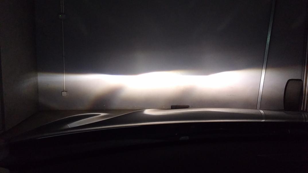

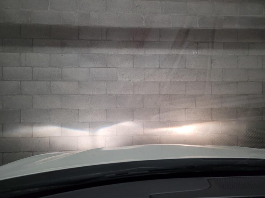

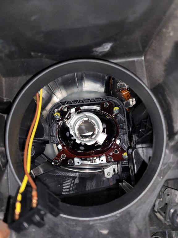

Mam problem z żarówka H7 w lewym reflektorze. Ostatnio mi sie spaliła z fabrycznego montażu (9 lat - wow). Oczywiscie sie nameczylem ze sprezynka, bo wypadla. Wymieniłem na nowe, ale nie podoba mi sie linia odciecia dla lewego reflektora. Temat mnie dręczy cały czas. Wyjałem żarówke i zrobiłem zdjęcie wnetrza reflektora i miejsca na żarówke. Czy tak to wyglada w srodku? Mam wrazenie, jakby bylo dotkniete czyms ostrym i wgiete do srodka (we wnetrzu miejsca na zarowke). Ponizej wrzucam zdjecia.
A moze wystarczy pojechac na ustawienie swiatel i tylko panikuje?
Linia odcięcia już jest w julce taka niezbyt ostra i wyraźna porównując z niektórymi innymi autami. Wnętrze refl wygląda raczej ok ale fakt że lewe światło ma jakiś dziwny kształt snopa. Zamień żarówki między sobą i zobacz jaki efekt
W miedzy czasie bylem na SKP, zeby ustawili swiatla. Okazuje sie, ze jest ok. Lewy reflektor powinien miec w lini odciecia takie wciecie. Jakos wczesniej tego nie zauwazylem.
Nie wydaje mi się żeby tak miało być, u mnie tak nie ma, cofnij się do postu #32 w tym wątku, masz tam zdjęcie jak to powinno wyglądać
Ostatnio edytowane przez Piotrek1983 ; 21-01-2021 o 10:54
Tak jak wyżej koledzy piszą , tak nie powinno być. Albo żarówka do du...y albo źle osadzona. Ja co prawda z ds1 xenonem miałe problem bo beznadziejnie świeciły. Okazało się że żarnik był źle zamocowany i poszły na reklamację. Linia odcięcia powinna wyglądać jak wyżej.
Raczej żle wsadzona
