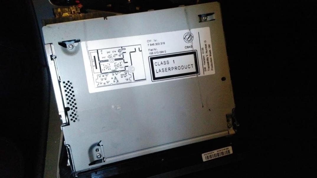

    Cytat Napisał Pawelek_S Zobacz post
    Vin to ZAR93900007069903
    AKurat w ePerze dla Twojego VINu nie ma nic o opcjach zamontowanych - tzn nie wim czy masz radio CD, CD+MP3 czy NAVI.
    Jeśli 2 pierwsze to wg ePera faktycznie miałbyś u siebie zainstalować właśnie 50505921 którego zdjęcia wkleiłś, a jeśli masz Navi to 50511183.
    Co do portu USB, dla Twojego VINu port do USB 156074010 (element nr 8 na tablicy w ePerze) jest niewykreślony, może więc jednak USB będzie działało?
    Popatrz np na ten VIN: ZAR93900007005252 (moja była 9tka), tam jest inny moduł B&M 60699960 (radio było CD bez MP3) a gniazdo USB jest wykreślone.
    Tak więc jst szansa że jak podepniesz się z USB (ale nie do tego diagnostycznego złącza, tylko przez 32 pinowe złączę B&M) to będzie to działało. Jak masz czas/ochotę/umiejętności i kupisz centralkę tanio, to moze warto spróbować. Ja sobie chwalę B&M, choć w 9tce nie jest to gadżet na miare dzisiejszych czasów (raczej technologia początku millenium)

    Tak, wiem że pod złącze 32 pin a nie pod gniazdo usb. ciekawe tylko czy w tym module co pokazałem jak się tak wepnę to czy nic nie uwale?Radio miałem zwykłe ale zmieniłem na takie z mp 3. Szukam kogoś kto by mnie poprowadził w tym montażu bo trochę nie bardzo to widzę Okablowanie zrobię bez problemu gorzej z tym że auto potrzebne zawsze a jak rozdłubię to kiszka.Sprawdzałem to w e-perze i dlatego właśnie taką nabyłem ale jak zobaczyłem że ma z przodu wejście usb to mi minęła radość bo nie będzie chyba media p.

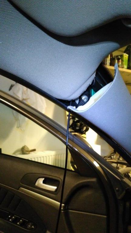

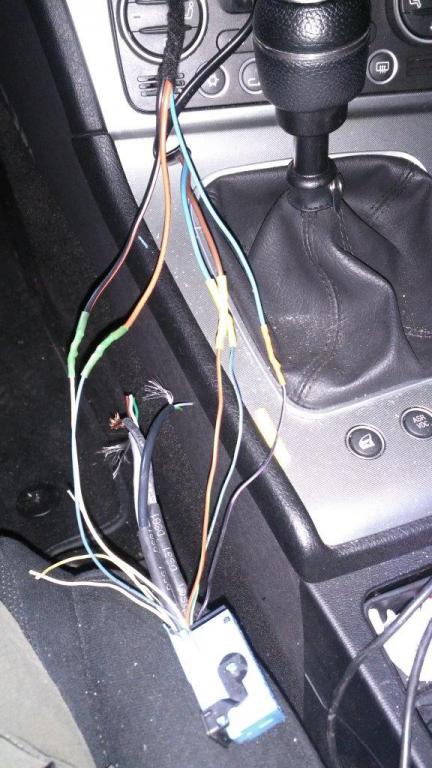

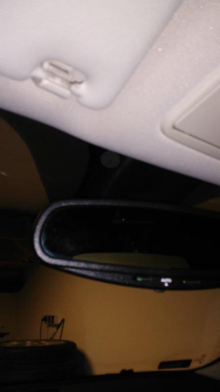

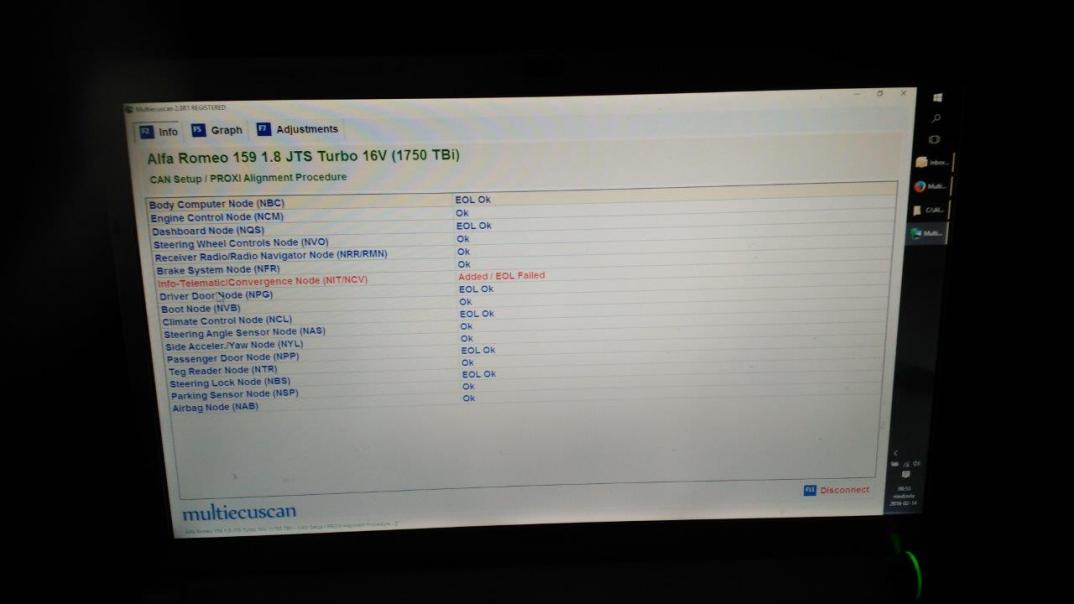

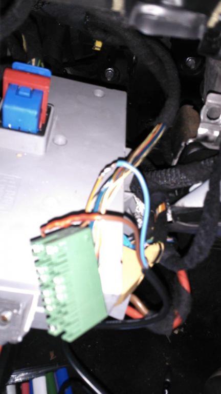

    Ja sobie spokojnie robiłem "na raty" a w międzyczasie używałem auta - przecież w razie czego tylko chodzi o wyjęcie i odłączenie radia - no chyba że chcesz szukać oryginalnych wtyczek do podłączenia mikrofonu gdzieś po konsolą czy w tunelu - ktoś ostatnio pisał gdzie to niby jest, jeśli akurat w Twoim aucie jest oczywiście. Ja w każdym razie poprowadziłem sobie to pod BC, słupkiem lewym, a mikrofon z Fiata 500 nawet nie wkładałem do lampki (nie udało mi się jej szybko ściągnąć), nałożyłem na płytkę mikrofonu czarną opaskę termokurczliwą, na sam mikrofon gąbeczke z słuchawek dousznych, i zamontowałm to za lusterkiem przy szybie, trochę tylko wystawiając mikrofon.
    Co do USB to sobie kup przedłużacz do USB, i najpierw na nim sprawdź, najwyżej później obetniesz wtyk, założysz 5 pinową końcówkę z wkładanymi pinami żeńskimi i wepniesz to w kupione gniazdo do schowka (no chyba że pasuje Ci końcówka z przedłużacza USB, albo to ją wkleisz). Sugerowałbym jakiś z grubszym kablem - tak żeby żyły nie były cieniutkie (w niektórych są), żeby się to solidnie trzymało i nie urwało za jakiś czas.
    Masz już 32 pinowe gniazdo? Może być tak że będziesz musiał dołożyć albo przełożyć jakieś piny.
    Co do podłączenia pod radio - u mnie podłączenie było pod zielony wtyk mini ISO (piny 1,2,3), ale np poprzedniej 159 w radiu tam nic nie ma, więc podłączenie jest pod żółty wtyk (piny 7,8,9) - sprawdź jak wyglą opis pinów na naklejce radia.
    2 linie CAN podpinałem pod wtyczki radia - zrobiłem odgałęzienie, to samo z masą. Zasilania pociągnąłem do oryginalnego miejsca do wtyczki za body computerem - tu dokładałem piny (mam reklamówkę uciętych wtyczek ze 159, polecam sobie coś podobnego załatwić). Ewentualnie możnaby szukać + z aku (na radiu jest właśnie stały+) i + po stacyjce gdzieś wo okolicy radia i tam się podpiąć.
    Tu parę fotek:
Nazwa:	IMG_20160201_235840.jpg
Rozmiar:	51.6 KB
ID:	193328Kliknij obrazek, aby uzyskać większą wersję
Nazwa:	IMG_20160213_163529.jpg
Rozmiar:	47.9 KB
ID:	193329Kliknij obrazek, aby uzyskać większą wersję
Nazwa:	IMG_20160213_170353.jpg
Rozmiar:	34.5 KB
ID:	193330Kliknij obrazek, aby uzyskać większą wersję
Nazwa:	IMG_20160213_181315.jpg
Rozmiar:	62.2 KB
ID:	193331Kliknij obrazek, aby uzyskać większą wersję
Nazwa:	IMG_20160214_095240.jpg
Rozmiar:	43.1 KB
ID:	193332Kliknij obrazek, aby uzyskać większą wersję
Nazwa:	IMG_20160214_162422.jpg
Rozmiar:	45.8 KB
ID:	193333Kliknij obrazek, aby uzyskać większą wersję
Nazwa:	IMG_20160215_222534.jpg
Rozmiar:	19.2 KB

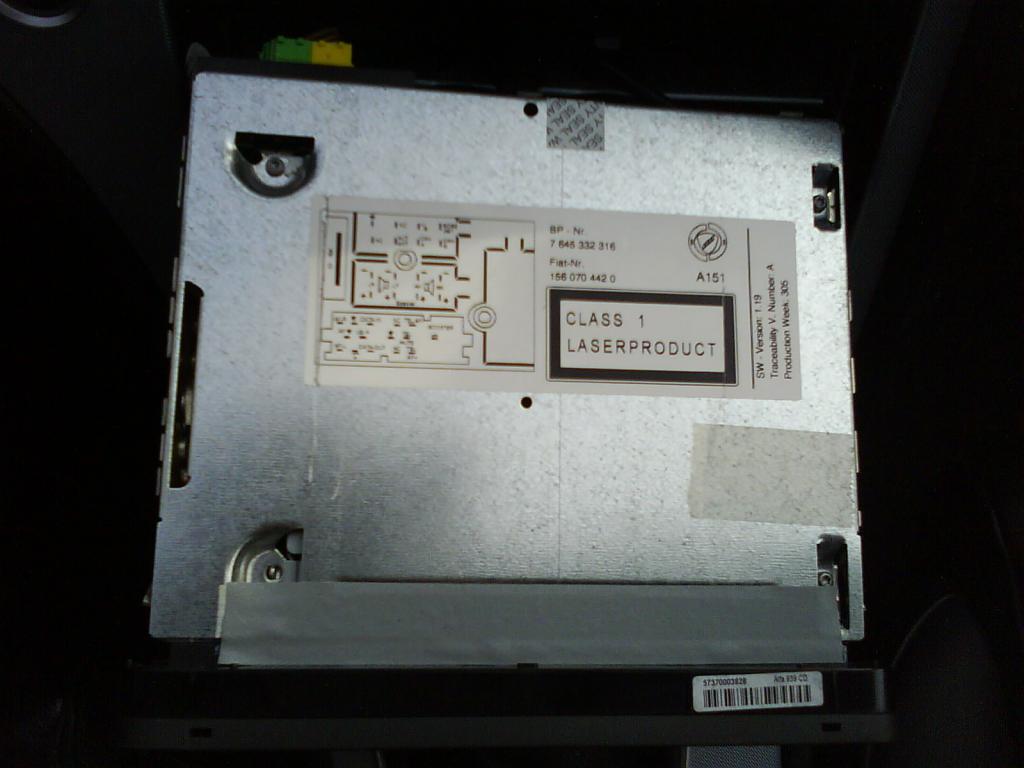

    Jakie masz radio? Masz piny 1,2,3 tego gniazda mini iso obsadzone? jeśli tak to wg tego co było u mnie podłączasz je do pinów 5,22,21 centralki B&M i wtedy nie potrzebujesz tego połączenia pinów 7,8,9 z 23,7,25 B&M (choć je i tak je podpiąłem, ale sprawdzałem z wypiętą żółta wtyczką mini iso i działało OK).
    Teraz sobie tak myślę że skoro to połączenie na piny 1,2,3 radia to sygnał audio stereo, to pewnie właśnie wymagana dla obsługi muzyki, a muzyka stereo skąd - tylko z USB. Więc jeśli radio ma te piny to może znaczyć że wszystko (radio/BC/co jeszcze potrzeba) jest przygotowane pod USB.
    Tylko pisałeś tez że już wymieniałeś radio na inne. Masz to stare? Miało piny 1,2,3?
    Znalazłem starą fotkę radia z poprzedniej 9tki - ni miała pinów 1,2,3 (prawa strona brak pinów, tylko pin 5):

    Tylko dla tego radia moduł B&M to 60699960 - a dla Twojego VINu jest on wykreślony. Tak więc myślę że jest duża szansa że u Ciebie ruszy USB.
    Ja jak zabierałem się za robotę to szedłem w nieznane, dla mojego obecnego VINu, ePer pokazywał wszystkie opcje B&M wykreślone - właściwie pokazywał po prostu bieżącą konfigurację, a nie kompatybilne opcje (wychodzi mi na to że tak chyba ePerze zaczęli robić od któregoś tam rocznika aut). Tyle co mogłem sprawdziłm (inne VINy z tego okresu, żeby wiedzieć która centralka B&M była wtedy używana z opcją 717 (radio CD+MP3), zaryzykowałem i udało się. Życzę Ci też sukcesu.
