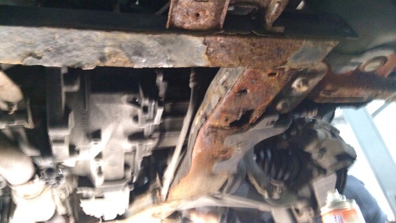

    Niedawno regenerowałem swoje sanki - może zdjęcie Ci pomoże porównać - te są od 1.9jtdm 2007r.
    Załącznik 236156
    ale faktycznie te sanki są słabo zabezpieczone a stal bardzo podatna na korozję. Sąsiad z garażu obok jak zobaczył co robię to myślał, że jakiegoś oldtimera restauruję
    Załącznik 236157

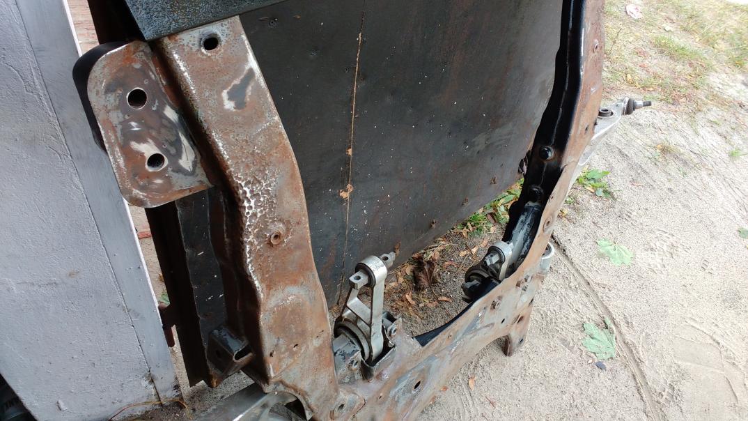

    Przykłady zdjęciowe:
    Widać że rdza jest tylko tam gdzie osłona jest przykręcona do sanek.
    A tu już po robocie i kilku tyś. km.

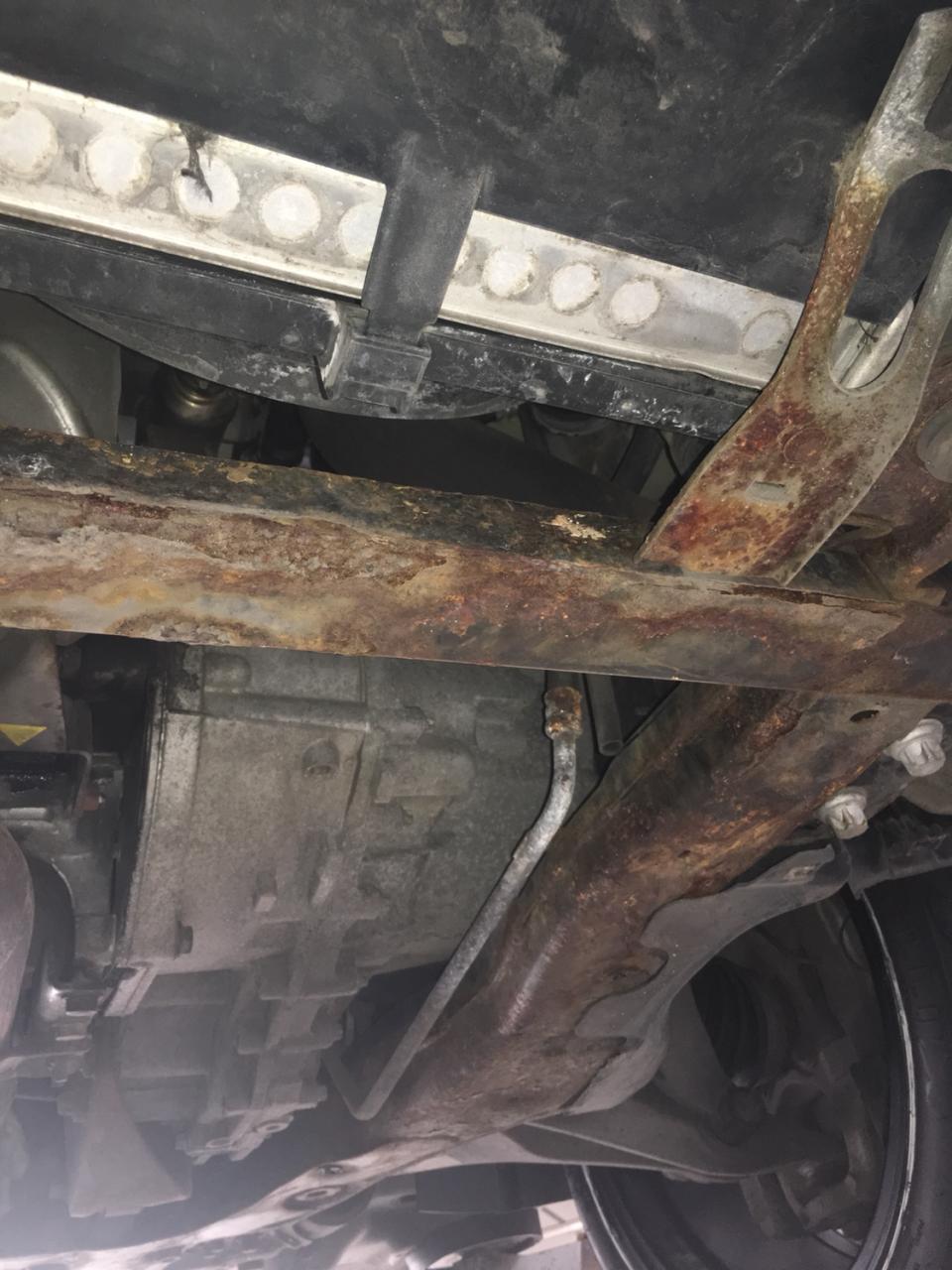

    10,615
    [MENTION=75468]radsky[/MENTION] zbanowany, wiem gość w kółko jak katarynka to samo już ciężko było czytać, ale przyznacie że często miał rację? sanki są sknocone totalnie - tandeta jakich mało. właśnie w mojej poprzedniej JTDM (brat ją sprzedaje i była u mechanika parę drobiazgów jeszcze poprawić) odkryliśmy w jakim są stanie - palcem można dziury robić. ostatni raz jak ja widziałem (3 lata temu) to wydawały się tylko powierzchownie pordzewiałe. teraz niestety koszty, bo auta tak sprzedać mi nie wypada nawet. ktoś powie czemu nie robiłeś wczesniej - żadna przyjemność auto na ileś dni uziemić i bawić się w odrestaurowywanie sanek. takie rzeczy nie powinny mieć miejsca w aucie 9 letnim wtedy.
    a problem jest duży - na alfaowner.com co chwilę teraz temat podbijany. w TBi (2010, z Włoch, 2 lata temu sprowadziłem, obecnie tylko 70tyś km przejechane ) patrzyłem ostatni raz rok temu też już powierzchownie rdzewiały, wtedy olałem, ale teraz już jestem umówiony z mechanikiem że mi to poczyści, podmaluje i napuści jakiegoś środka konserwującego do profili. ściągać nie będę raczej, spróbujemy zrobić na aucie.
    a teraz kupno sanek do JTDM. na alledrogo tylko dostępne do wersji 4x4. dzwoniłem po kilku gościach którzy w okolicy rozbierają alfy - powiedzieli że nie ma szans kupić do 4x2, bo znikają od razu. znajomy mówi że wszystkie od niego bierze jakiś kolo, remontuje i sprzedaje do Niemiec. po znajomości uprosiłem go, i sprzeda mi ładne - w przyszłym tygodniu demontują - 850zł bez faktury... a nowe w ePerze pokazuje EUR1075 czy coś takiego...
    tak więc jeśli jeszcze Wasze sanki jakoś się kupy trzymają, zabezpieczcie je jak najszybciej.
    a tu zdjęcie tej tandety (ta duża dziura zrobiona palcem, przebieg obecny 154tyś km):

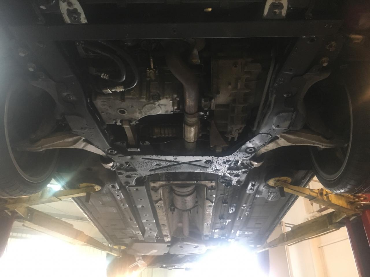

    A tutaj podwozie dwuletniego Audi A4 B8:
    Załącznik 236353
