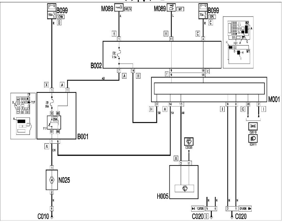

Można prosić o rozpiskę pinów w fabrycznym przekaźniku? Moje spryskiwacze przestały psikac i chciałem na krótko zawrzeć piny zasilające pompki w skrzynce przekaznikow żeby sprawdzić czy działa bez zdejmowania zderzaka/nadkola.

Jakbyś mógł rozpisać skąd przychodzi napięcie na konkretny pin to byłbym wdzięczny.

Sprawdź czy masz 12V na styku 30, jeśli nie sprawdź bezpiecznik F9. Zewrzyj styki 30 z 87, jeśli pompka ruszy, to może przekaźnik albo coś nie tak z połączeniami od body compa/kabiny albo bezpiecznikiem F31 w skrzynce wewnątrz kabiny. Sprawdź czy jest 12V na styku 85, jak nie to sprawdź F31. W razie czego zamień przekaźnik z sąsiednim - wszystkie są takiego samego typu.
