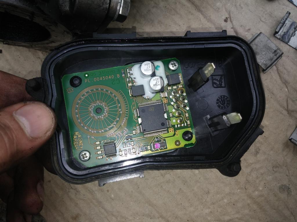

    bobby,
    nie ma w ECU nic - 0 błedów. Skoro nie ma błędu o którym mowa w filmie, jest sens to rozbierać? Dodam, że kolektor + przepustnica była czyszczona kompleksowo w czerwcu , elektronika nie.
    Kiedyś przerabiałem problem z gaśnięciem auta. Sporadycznie z resztą to się powtarzało, nie za każdym razem wyrzucało błąd.
    Ja bym profilaktycznie wyczyścił. Jak to nie pomoże, i nie pomoże podmianka na inne MAP i MAF (np. od kogoś kto ma sprawne) to już rzeczywiście tylko turbina zostanie...
  3. #53
    Użytkownik Rowerzysta Avatar JAC0
    08 2014
    alfa
    307
    Niestety pudło, wszystko wyglądało na czyste:
Nazwa:	20160702_161012.jpg
Rozmiar:	108.6 KB
