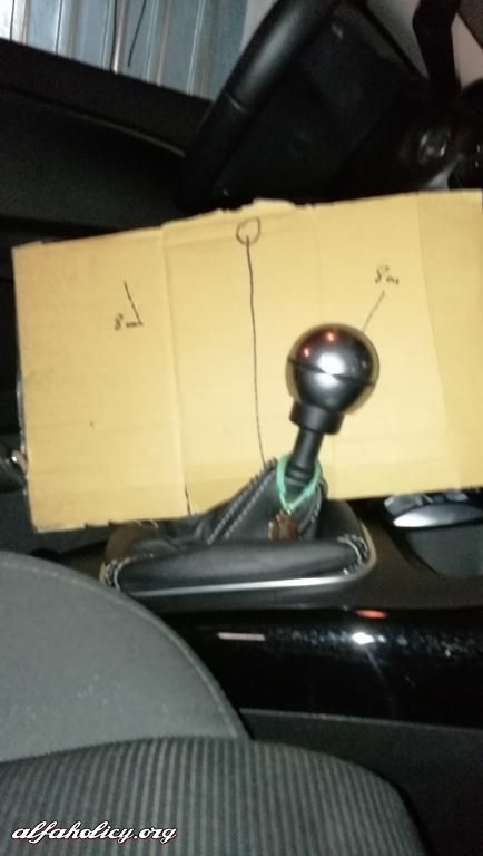

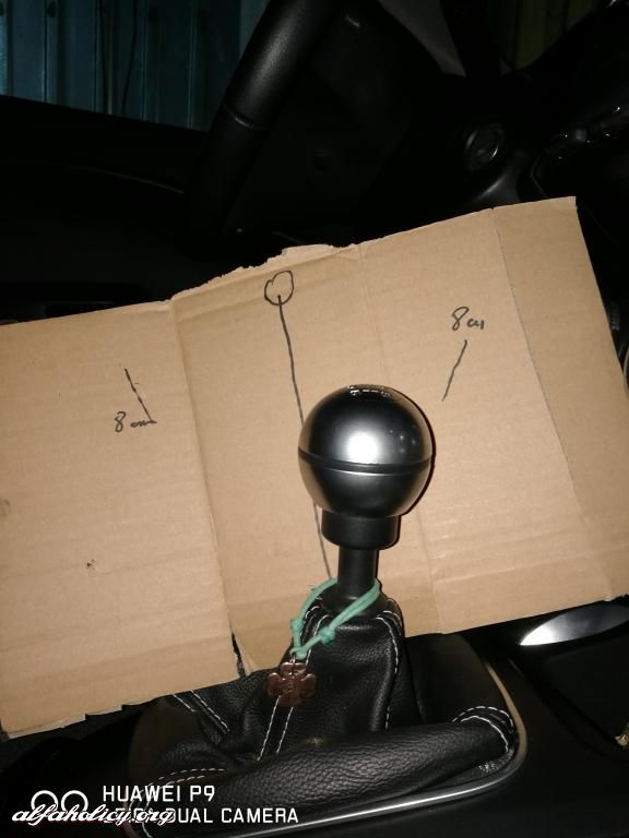

    Kolega Piotriix podjął się testu shiftera - opis tutaj http://www.forum.alfaholicy.org/mito...ml#post1917664 - strona 6
    Na szybko
    Foto pozycji neutralnej
Nazwa:	218917d1483542667-short_shifter__julce-img_20170104_153439.jpg
Rozmiar:	45.2 KB
    Foto seryjnego skoku
Nazwa:	218918d1483542633-short_shifter__julce-img_20170104_145525.jpg
Rozmiar:	32.0 KB
    Foto skoku shiftera
Nazwa:	218916d1483542700-short_shifter__julce-img_20170104_153447.jpg
Rozmiar:	42.7 KB

    Mam w ofercie nowy model Short Shiftera a w zasadzie Multi Shiftera do skrzyń C635
    Shifter pasuje P&P zamiennie za oryginalną dźwigienkę na wybieraku skrzyni biegów i montaż trwa w granicach 30min.
    Shifter skraca o 40% skok dzwigni zmiany biegów co zapewnia szybszą ich zmianę. Dodatkowo regulowane cięgno zastępujące seryjne umożliwia ustawienie dźwigni zmiany biegów bliżej lub dalej od kierowcy. Jest to multishifter więc pozwala na szybkie przestawienie do normalnego skoku - wtedy dźwignią działa jak w seryjnym aucie.
    Shifter prawie w całości wykonany ze stali nierdzewnej co zapewnia dobry wygląd i brak korozji.
    Nie masz pewności czy pasuje do Twojego auta? Prześlij mi nr VIN lub zdjęcie skrzyni od gory - miejsca mocowania linek zmiany biegów.
    Auta, w których występowała skrzynią C635 m.in. (pewnie czegoś zabrakło)
    Lancia Delta 2010-2014 1,4TB; 1,6 i 2.0 M-Jet
    Alfa Romeo:
    Giulietta: 1,4 i 1,8TB; 1,6 i 2.0 M-Jet/JTDM;
    Mito: 1,4TB, Multiair; 1,6 M-Jet;
    159: 2.0 M-Jet/JTDM;
    Fiat z silnikami 1,4TB, 1,6 i 2.0 M-Jet
    500L, 500XL, Punto Evo, Punto Abarth, Freemont, Linea, Bravo II, Nowe Tipo, Nowe Doblo
    Pewnie czegoś zabrakło i w niektórych modelach występowały równolegle takze inne modele skrzyń
    Został przetestowany już w AR Giulietta. Poniżej zdjęcia zestawu oraz tego jak zmienia się skok lewarka zmiany biegów.
    Lewarek zmiany biegów w pozycji neutralnej.
    Lewarek zmiany biegów w biegu nieparzystym w oryginale.
    Lewarek zmiany biegów po zastosowaniu MultiShiftera (pozycja Short)
