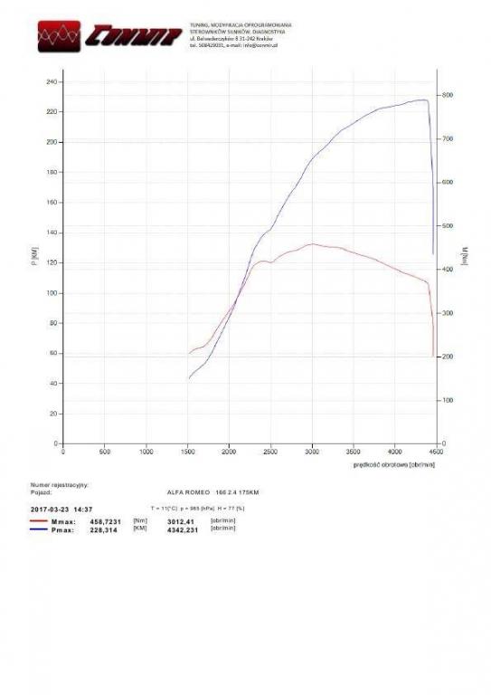

    Cytat Napisał mlody2788 Zobacz post
    Czemu moment ograniczony dołem ?. Jaki w tym cel ?. Seryjne przeniesienie spokojnie daje rade do 550NM przy 2k, i nic złego się nie dzieje.
    Max moment przy 2k a moc 4k. Te motory powinno się jak najczęściej kręcić ponad 4k, żeby geometria miała okazje popracować w całym zakresie.
    Bo tak chciałem

    Cytat Napisał KaaC Zobacz post
    Bo tak chciałem
    Ile teraz jest momentu przy 2k ?, bo nie widzę żadnego wykresu.

    Wejdz w mój temat i z 10str wstecz. Od ostatniej powinieneś znaleźć.
    Czy to ten ?
Nazwa:	cn.jpg
Rozmiar:	27.6 KB

    Zgadza się. Dokładnie jest 228.314KM i 458Nm
    P.S lekko niedomaga mi overboost
    Ale tu jest mniej niż 300NM przy 2k, nie masz czasem turbo po regeneracji ?
    Celowo mam. Obniżony dół.
    Mam wszystko w aucie prócz bloku pozmieniane.
    Overboost lekko niedomaga,
    Przy większym momencie Wdg mnie docisk nie wyrabia ma 1 i 2. Skrzynia inna, zawartość skrzyni nowa
    Sprzęgło jak by niedomagało, to na wyższych biegach byłby dramat.
    Sprzęgło jak by niedomagało to na wyższych biegach byłby dramat.
    Napisałem o docisku jak dasz jej max moment w mapie na pierwszych dwóch biegach to zapomnij, że Ci to ogarnie.
    P.S bo zapomniałem, turbo ani ja ani poprzednik nie regenerowalem. Może ktoś kiedyś, nie mam pojęcia, ale co wymianę oleju 8-10kkm sprawdzam czy nie ma luzu i jest cały czas ok
    W jakim sensie, ślizga czy jak ?
