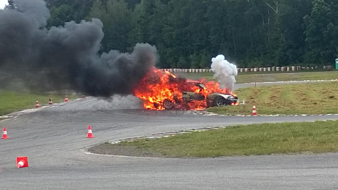

    Tu poniżej z dużym prawdopodobieństwem przyczyną była właśnie awaria układu paliwowego - czyli najprawdopodobniej właśnie połączenie jakieś. Można próbować gasić jakiś plastik itp., ale paliwo pod maską - to koniec, uciekać gdzie pieprz rośnie !
    [notranslate]Alfa[/notranslate] aspiruje aby być 'sportową marką' , no ale nie musi zaraz w tak drastyczny sposób emocji dostarczać klientom ...
