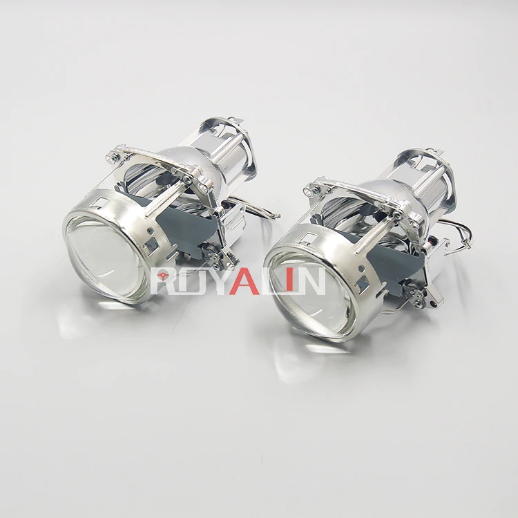

    Jeśli chodzi o hidy to trzeba by było wiercić na kable a myślałem że tego uniknę. Zapłonniki mam już przymocowane pod lampami w tym samym miejscu co oryginały. Reflektory świecą całkiem fajnie na zwykłych H7 ale chciałem coś pokombinować by uzyskać jeszcze lepszy efekt
    A zamontowałem takie cudeńko:

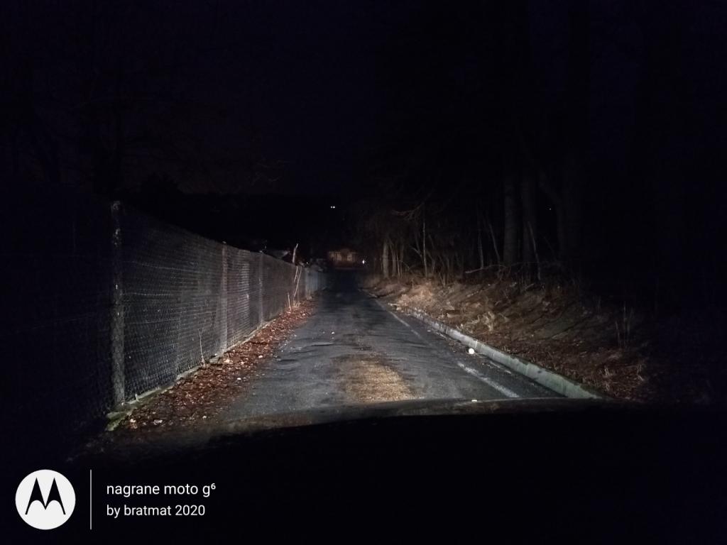

    A tak świecą na zwykłych H7
Nazwa:	drogowe.jpg
Rozmiar:	49.5 KB
ID:	276869Kliknij obrazek, aby uzyskać większą wersję

    Nie wiem jakie ledy chcesz dać, ale u mnie przy soczewce Q5 i ledach normalnie mieszczą się pod deklem, bez żadnego problemu.
    Jakie ledy masz założone ? Zadowolony ?
