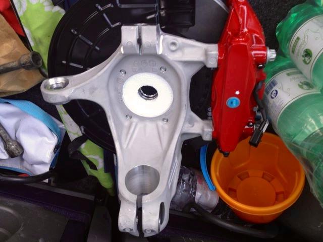

    usystematyzujmy bo piszecie brednie- tzw małe brembo 305 jest Mito -nigdy go nie było w Julce- na tarczy 305 sieci zwykły zacisk jedno tłoczkowy! Brembo 4-ro tłok jest tylko w Julce przy tarczy 330
    i nie piszmy bzdur o zwrotnicach jak czegoś nie wiemy!
    w pakiecie sport zwrotnice na duże brembo są takie same jak na zwykły zacisk- zaciski Brembo zamontowane są do zwrotnicy za pośrednictwem adapterów
    TYLKO w wersji QV / Veloce jest inna zwrotnica i nie potrzeba adaptera!
    Wersja z OE adapterem
Nazwa:	4.jpg
Rozmiar:	108.7 KB
    mocowanie na odlewie bez adaptera
Nazwa:	fusello s.JPG
Rozmiar:	41.5 KB

    bez drutowania czyli robienia adapterów na zamówienie się nie obejdzie to raz i dwa czy nie będzie haczyć na feldze nie na wysokość tylko na szerokość- na te pytania nikt Ci nie opowie. Nie mozna sie sugerować 159 ponieważ tam jest inny rodzaj zawieszenia i zwortnic. jedynie co pasują to same zaciski brembo 330
Nazwa:	4.jpg
Rozmiar:	108.7 KB
Rozmiar:	41.5 KB
    Teraz to już jest tak napierdzielone, że nic nie wiadomo.

    zależy co rozumiesz przez słowo "efektywniejsze" . Dla mnie in plus nie ma pojęcia zmęczenie cieplnego no i hamowanie z dużych prędkości inna bajka.
    mieści się brembo na 17 calach pod warunkiem ET 41 i OE felgi- nie powiem ci jak się Brembo zachowa na nieoryginalnych kołach ponieważ czasem mimo odpowiedniego ET jest inny odlew i zacisk bez dystansu się po prostu nie mieści.
    I. Giulietta:
    -tarcza 286 mm- zwykły zacisk
    -tarcza 305 mm- zwykły zacisk
    -tarcza 330 mm - Brembo 4-ro tłok
    II. Mocowanie Brembo
    - zwykła zwrotnica i adapter
    - zwrotnica z odlewem- brak adaptera- wersja QV/veloce
    III. Felgi
    Minimalne ET-41 rozmiar od 17 cali w górę - dotyczy to oryginalnych felg
    Ostatnio edytowane przez Dareek ; 21-03-2019 o 19:05
