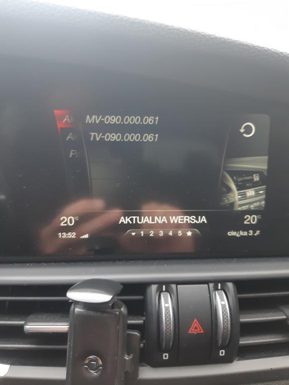

    Dzisiaj miałem wymieniane radio (gwarancja, samoczynny reset od czasu do czasu, kilka razy zawiecha navi). Otrzymałem z softem jak na foto niżej. Czy teraz jest szansa na jakieś dalsze ruchy w stronę np. AA? Wcześniej miałem chyba najstarszą wersję 002... .

    jest i nie jest. teoretycznie tak, chociaż wieści od znajomego z ASO mam np takie, że on wymieniał ostatnio radio w jakiejś Q w której był AA/ACP, przyszło nowe, i nie da się włączyć AA/ACP w Witechu - sprawa się już ciągnie kilka tygodni. coś poblokowali w Witech? jakiś błąd?
    Koszt na początek to hub USB odpowiedni (ok 1500zł), wymiana , przygotowanie proxi pod aktywację AA/ACP (MES), no a potem z nadzieją jechać do ASO na aktywację radia w Witechu. niby wiemy jak to robić, ale ryzyka są.
    BTW, wkładaj duży wyświetlacz - będziesz miał większy obraz z kamery cofania przy tym sofcie.
    BTW2.ktoś na to zwracał uwagę - jakość obrazu kamery cofania - wydaje mi się że jest lepsza na tym sofcie zarówno w dzień jak i w nocy.
