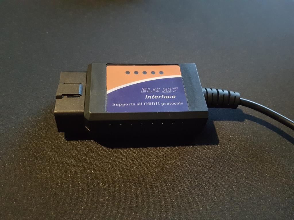

    Pokaż zdjęcie kabla bo moze masz kkl a nie elm 327 ?
Nazwa:	20200119_151736.jpg
Rozmiar:	96.6 KB

    Multiecuscan I kabel vag kkl zalatwia sprawe.

    Wiem tyle ze jak miałem windows 8 to nie moglem wiecej zrobic jak sinik. teraz mam windowsa 7 i wchodzę w wszystkie zakładki
