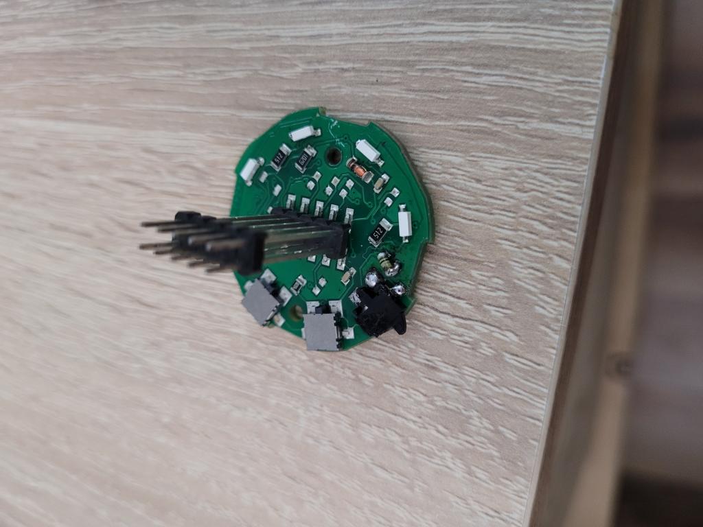

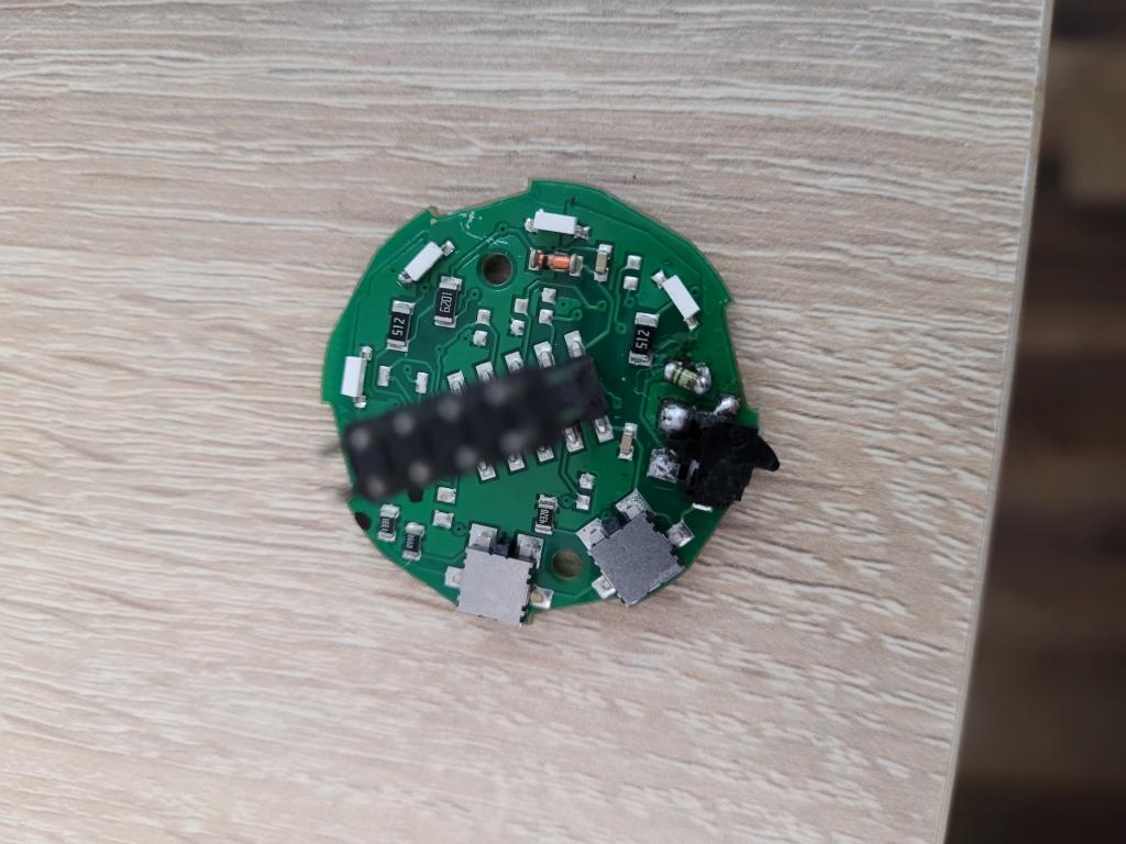

    Przerobiłem swoje pokrętło (stary typ) według tej instrukcji: https://www.giuliaforums.com/threads...17-2019.46258/
    Niestety na pierwszych trzech stanach jest tryb A, natomiast D jest w pozycji R, i trzeba trzymać przełacznik (w pozycji R) żeby było aktywne. Co zrobiłem źle?

    Poza paskudnym lutowaniem(kluchy przegrzanej cyny- moze tu problem zimnego lutu albo pojawi sie w przyszłosci?), wsadziles te ok. 150Ohm czy jaki rezystor? Ewidentnie uklad widzi zbyt duze rezystancje bo najwieksze typu 2 kiloOhm czy cos w ten desen o ike pamietam sprzed lat sa dla A, nizsze dla N itp. Że Ci sie chce przerabiac skoro pokretlo z ladnie wyswietlanym Race kosztuje pare stow i wyglada jak powinno a Twoje wybacz ale nie rokuje z tym lutowabiem na wieczność.

    Luty poprawiałem na wszelki wypadek kilka razy, bo myślałem, że z tym jest problem, więc nie są teraz zbyt piękne. Rezystor 147ohm, przełącznik taki jak w tamtym temacie. Koszt przeróbki to jakieś 10 zł i pół godziny mojego czasu, więc nadal bardziej opłacalne od kupienia pokrętła za 450 zł.
